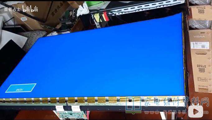

接修一台三星LTI460HN11拼接DID液晶屏,下图1是客户拿来现场点亮现象
拆框后查找故障点
发现故障点位置

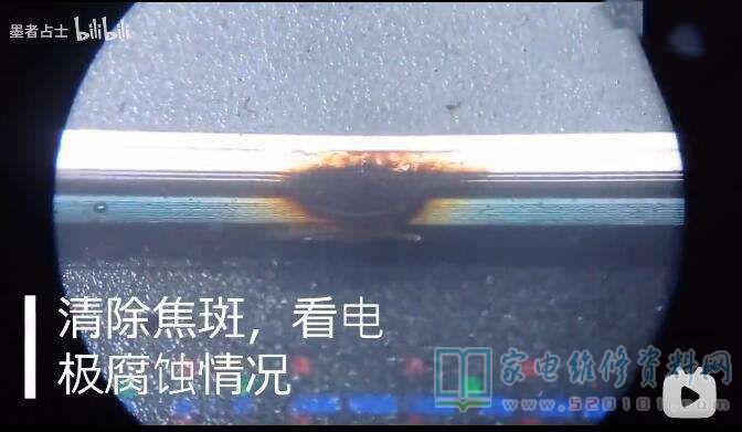

显微观察焦斑
清洁焦斑后,可以看到没烧进玻璃框胶

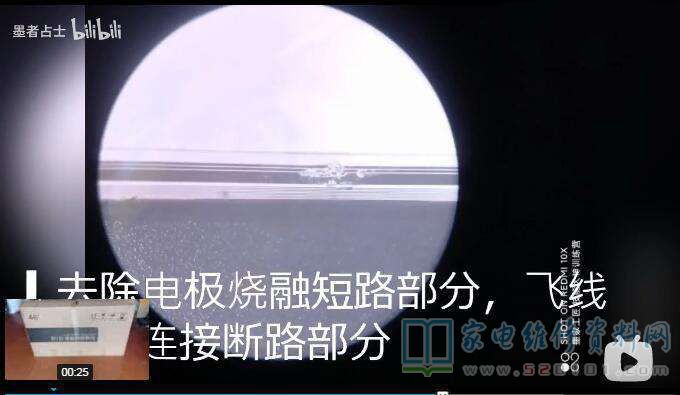

该断的断、该连的连以后
这屏是DID拼接屏,按理应该属于商用液晶显示,但出于维修思路跟手法都是一样的,在这里抛砖引玉吧
