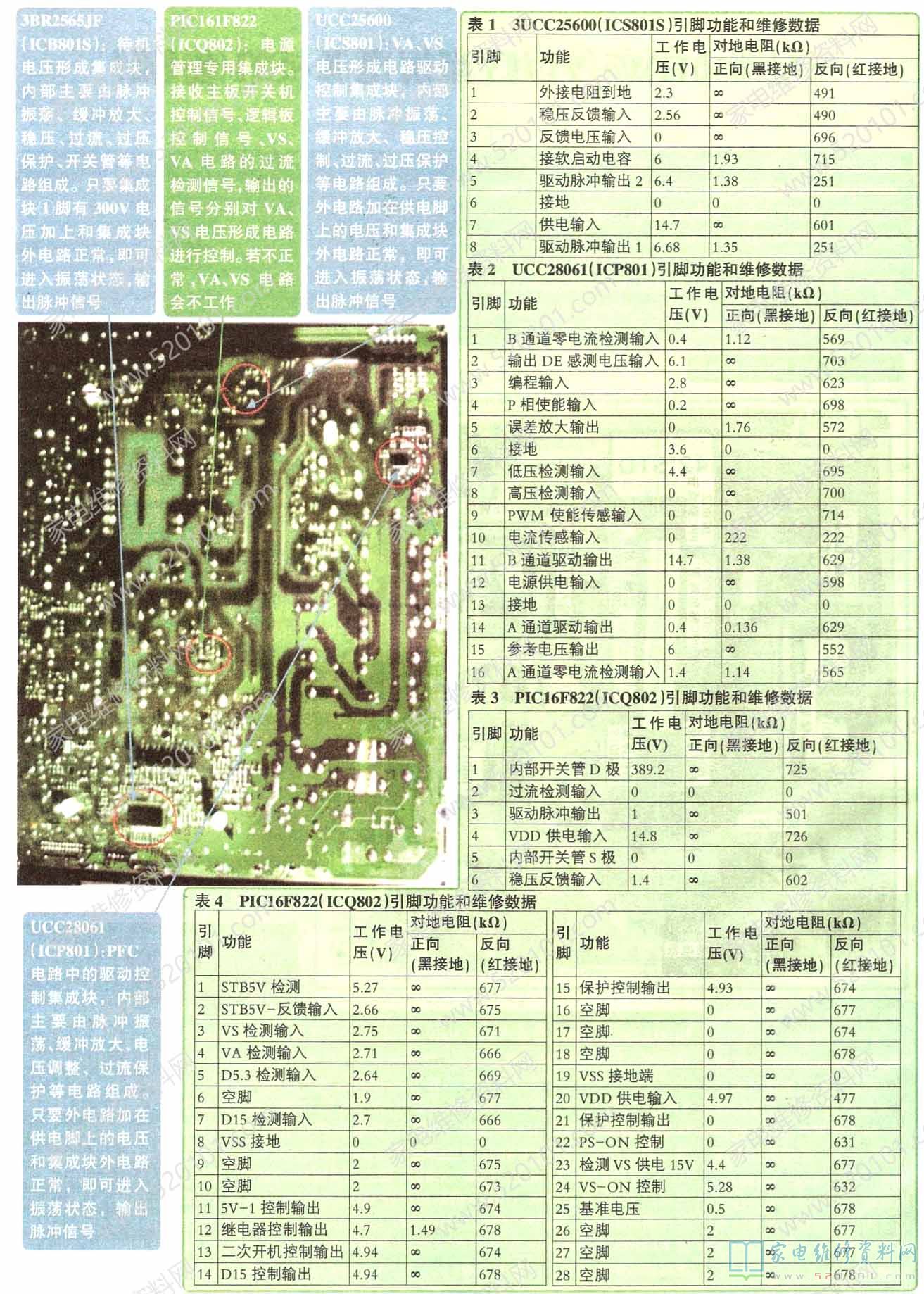

本框内的电路为PFC功率因数校正电路,主要由集成块IC801 (UCC2806)和PFC管QP802、QPS03、激励放大管QP804、QP808以及储能电感TPA801 TPB8O1等元件组成。电视机二次开机后,开特机控制电路由待机状态转为正常工作状态后待机电源输出的15V电压一旦加到IC801的供电脚12脚上,IC801就会启动进入工作状态,从14脚输出激励脉冲信号,经QP804放大后加到QPS02、QP803的控制极,使该两管工作在开关状态。
在QP802、QP803导通时,将能量储存在TPA801、TPB801中,当OPS02、QP803截止时,TPA801、TPB801通过DP802对电容CP802充电,使CP802上的电压升高到390V以上,为VA、VS电压形成电路中的功率管供电。PFC电路启动工作后,还将供电电压和电流校正为同相位,以此提高功率因数。如果电容CP802上的电压达不到390V以上,则说明PFC电路没有工作,此时,就要重点检查由IC801、OP802、QPS03组成的电路,以及外电路为IC801的12脚提供的电源电压电路上。
