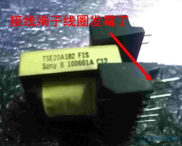

近期接修好几台索尼液晶电视机通电不开机,,指示灯也不亮的通病故障,拆开机器,发现STBY(待机)3.3V 变压器初级线圈接线端发霉损坏了,将此线端处理好装回去后机器一切正常。
