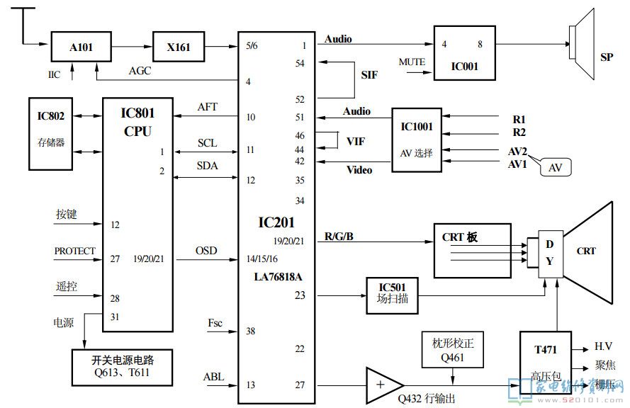

三洋CK25F200D彩电(FC5A机芯)工作方框图
2019-09-15
作者:佚名
2035
注:线路结构基本同CK29F98C(无E/W功能);IC201:LA76818A。CK21F90C/CK25D58C/CK25F90C线路结构基本同无DVD输入。
