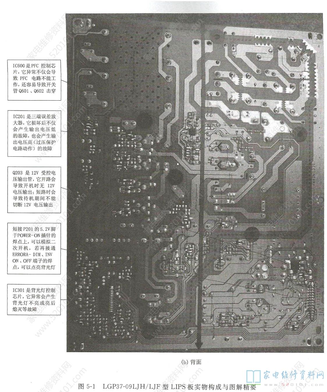

一、LIPS板实物构成与图解精要
LGP37-09LJH/LJF型一体化电源板实物构成与图解精要如图5-1所示。

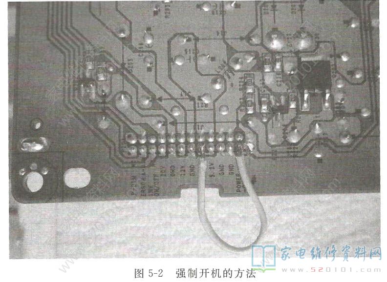

该机的开关电源在输人市电电压后就会工作,但PFC电路及12V、20V 电压输出电路则不能工作。强制它们工作的方法比较简单。方法如下。如果仅需要验证待机/开机电路是否正常,仅需用一段焊锡或导线将P201的开/待机控制POWER- ON脚与52V脚的焊点连在一-起即可,如图5-2所示。

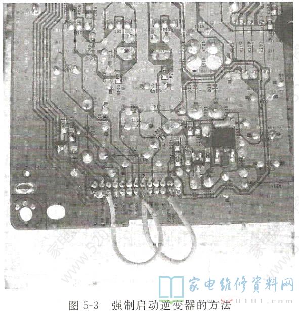

若需要点亮背光灯,则需要将P201的POWER-ON、5.2V、P-DIM、 ERROR、IN-vON/OF这五个脚的焊点连在一起, 就可以强制启动逆变器,如图5-3所示。ERROR脚是保护信号输出,所以也可以不短接ERROR脚。

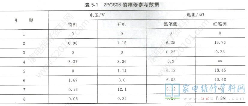

3. PFC控制芯片
PFC控制芯片为2PCS06,它的维修参考数据如表5-1所示。电压数据由DT9205L型万用表电压挡测得,阻值数据由该表的20k电阻挡测得。有“*”标记的数值有充放电现象。其他表与此表相同

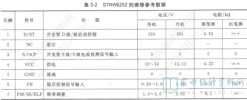

5.开关电源模块
开关电源模块为STR-W6252,它的维修参考数据如表5-2所示。

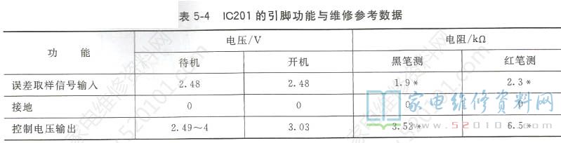

6.稳压控制电路

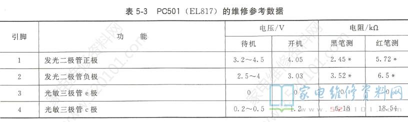

光耦合器PC501 (EL817) 的维修参考数据如表5-3所示。
稳压控制电路的精密型误差放大器IC201的引脚功能与维修参考数据如表5-4所示。

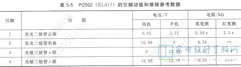

7.待机控制电路
光耦合器PC502 (EL817) 的引脚功能和维修参考数据如表5-5所示。

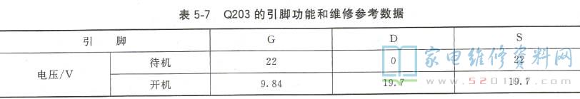

受控12V电压供电管Q202采用N沟道型场效应管13NO6L,导通后电压从S极输出,它的引脚功能与维修数据如表5-6所示。
20V受控供电管Q203采用的是P沟道型场效应管,导通后电压从D极输出,它的引脚功能与维修数据如表5-7所示。

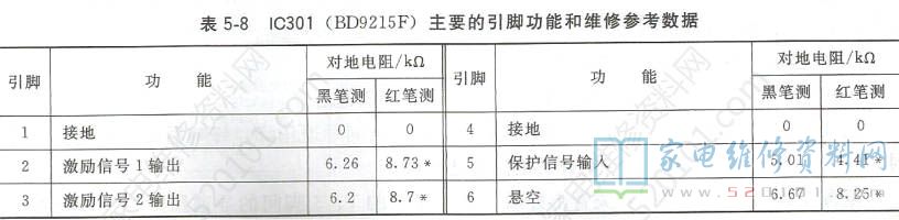

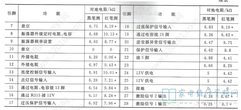

(1)驱动芯片
驱动芯片IC301(BD9215F)的主要引脚功能和维修参考数据见表5-8。
