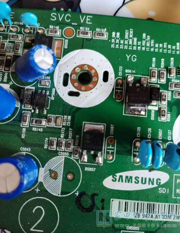

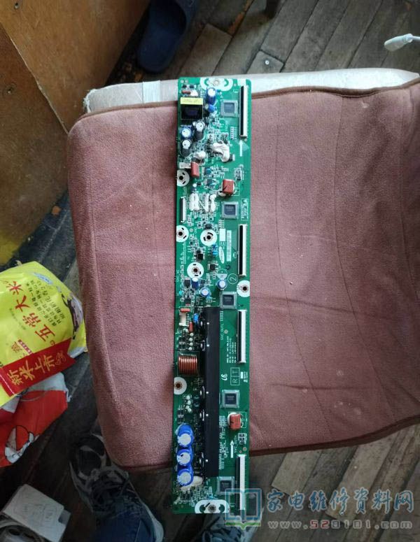

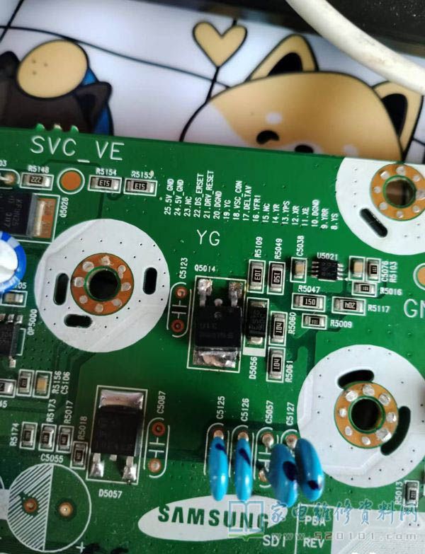

接修一台三星PS43F4000AR等离子电视,故障现象是开机黑屏,开盖检查发现Y板短路,具体是Q5000,型号是RJP63K2,C5075,型号102耐压2000V,Q5014,型号是FGD4536,还有一个C5087型号是SF10A400,这几个配件都损坏了,更换后也能开机了,但是有一个毛病,开机后亮屏以后一闪自动关机,检查以后,百思不得其解,没办法,从网上发了一块板回来,对比以后发现Q5014是不带阻尼的,买一个不带阻尼的4536,电视恢复正常。
备注:这个FGD4536,要用不带阻尼的。
