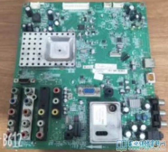

接修一台飞利浦47PFL3609/93不定时花屏重启,有时也会花屏不重启,有时连续几分钟就会花屏,有时1个多小时花屏一次,不定时死机花屏,有时就成红灯待机,有时会自动重启,有时要拔插电才可以重起,此故障为主板CPU供电1.1V供电DC芯片问题,该芯片为8脚,是一款5V变成1.1VDC芯片。
