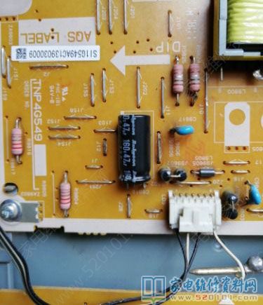

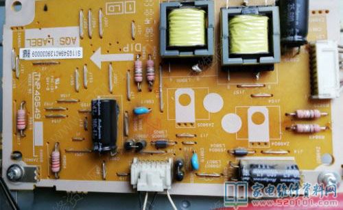

接修一台松下液晶换背灯条后想技改背光电流,恒流板如下图所示,增大R9816和R9804可使原电流从380毫安减为240毫安,此方法仅供大家参考。
