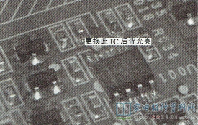

接修一台三星LA32D400E1液晶电视,故障表现为有声无光。用手电筒照着屏幕能看到光栅,这说明背光未亮。位果此机采用二合一电源板,型号是BN44-00438A。供电情况,开机后测得SEM2106的VDD电压(14脚)为13V,16脚点灯控制电压为5.3V (修好了实测为4V),PFC电压为380V,基本正常,但SEM2106的24脚亮度调整电压(修好后实测为4V)及①脚的基准电压(修好后实测为5V )都为0V,说明电路已进入保护状态。查找SEM2106周围的元件,并代换SEM2106,故障依旧。
