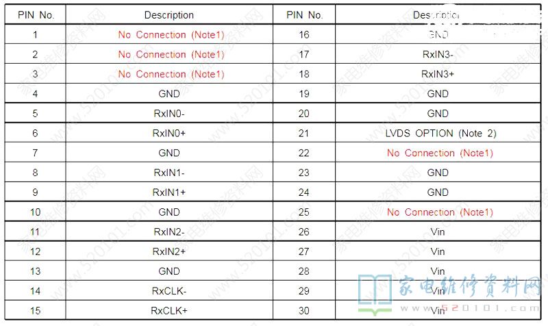

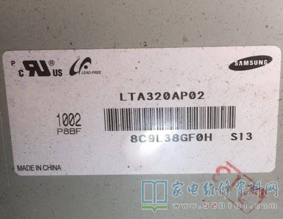

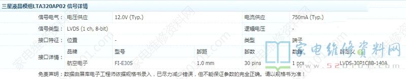

针对三星LTA320AP02液晶屏,这款屏右供电,它的详细屏线定义和屏的参数信息如图2、3所示,仅供大家参考。
