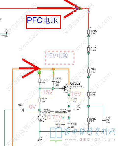

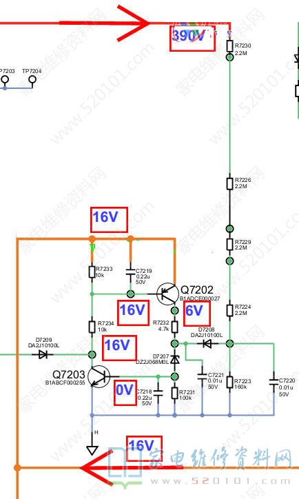

针对松下TH-L32CH3C液晶电视开机指示红灯闪的故障,维修方法是去掉Q7203,但是这并不是根本,其实根本原因就是下图中标注的取样电阻阻值变大或者不稳定,全部更换故障排除。
