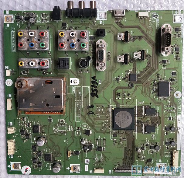

接修一台夏普LCD-52LX710A液晶电视,故障表现为无图像,有背光,声音正常,遥控操作正常。查询资料分析;该故障一般有LVDS 信号线,液晶屏,主板,电源板等不良引起。遵循先易后难维修方法,重点围绕液晶屏工作条件进行检修,用万用表测量屏12v供电
时发现没有电压,顺藤摸瓜测量主板LVDS 输出没有电压,怀疑负载短路,断开负载后电压依旧没有,然后分析图纸有继续测量电源板12v 输出正常,现在故障已经锁定主板不良,把主板进行拆下后,对照图纸仔细观察12v 的控制电路,最后发生Q1202 不能正常导通。
解决方法是对R1209、Q1201 进行清洗补焊,12v 恢复正常。
