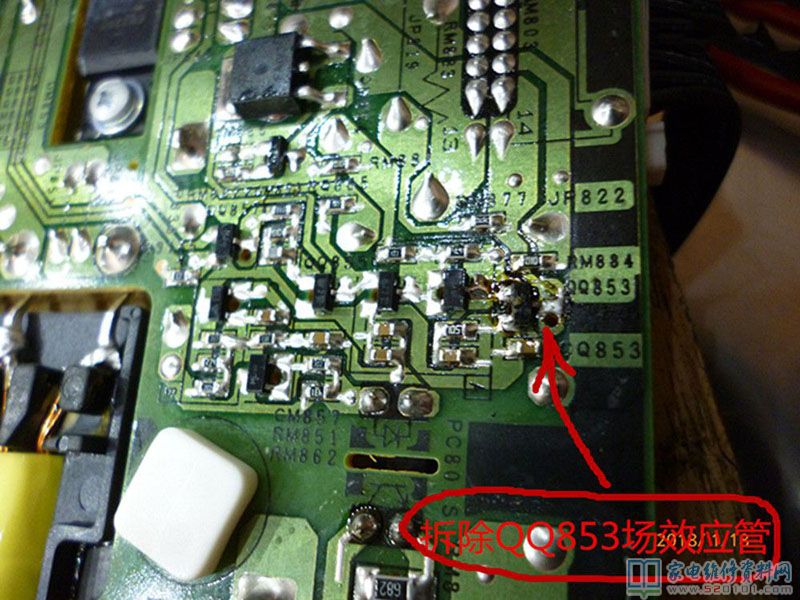

三星UA32D4000N液晶电视红灯闪2次不开机的故障维修
2020-12-24
作者:myf333
6200
接修一台三星UA32D4000N液晶电视,故障表现红灯闪2次不开机,此类故障多数是13电压丢失,不过丢失的原因有几种,我碰到的这台是拆除了QQ853(场管),更换后故障排除。
