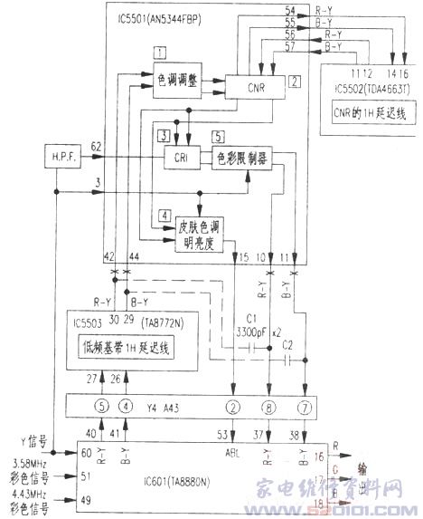

该机属松下M17机心。如附图所示,PAL彩色信号由解码块IC601 49脚输入,NTSC彩色信号由51脚输入,在IC601内部进行PAL/NTSC识别解调,解出的色差信号R—Y由Ic601 40脚输出,B—Y由41脚输出,然后分别进入低频基带1H延迟线Ic5503 27、26脚,经处理后由30、29脚输出,进入Ic5501 42、44脚,对色差信号R—Y、B—Y进行彩色图像质量处理后从⑩、11脚输出至Ic601 37、38脚,通过IC601内部的矩阵电路后得到三基色R、C、B信号。
根据故障现象和以往维修进口大屏幕彩电的经验.初判故障在彩色解码电路。测Ic601 16脚电压在1.7V~2.2V之间变化,17脚电压为3V正常,18脚电压在1.8V-2.3V之间变化,而37、38脚电压分别为4.2V、4.3V基本正常,查IC601外围元件无异常,怀疑IC601损坏。但更换后故障依旧,查IC5503外围元件无异常,怀疑IC5501损坏。考虑到IC5501只是对色差信号进行图像质量改进,输入IC5501的信号为R-Y、B-Y,经过IC5501处理后,依然为R—Y、B—Y,故决定甩开Ic5501不用,将输入到Ic5501的色差信号切断,用3300pF电容将Ic5503 30脚输出的R—Y信号直接输入Ic601 37脚,将Ic5503 29脚的B—Y信号直接输入IC601 38脚,如图中虚线部分。将打“×”处断开,长期试机,图像彩色正常。由此判断,此故障为Ic5501损坏所致。IC5501为松下公司生产的专用于改善彩色图像质量的大规模集成电路,市场上无该型号的集成电路出售,待购到后再换上即可。
