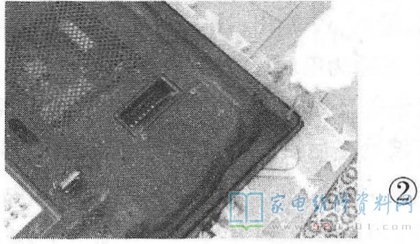

步骤2:拧下背板全部螺丝,见图2。

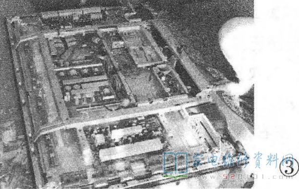

步骤3:掀开背板(里面就是这样),见图3。

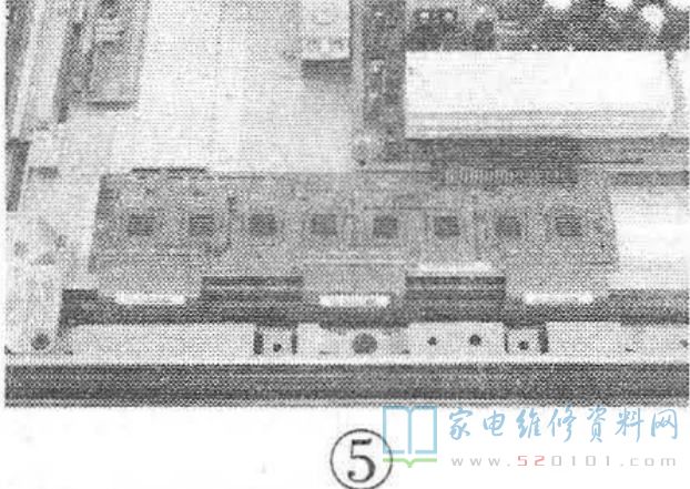

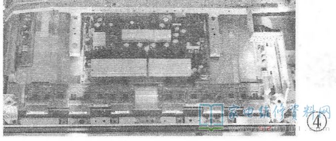

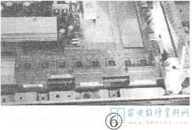

图4中,左右2块绿色的就是缓冲板。左侧这个是上缓冲板,见图5;右侧这个是下缓冲板,见图6。

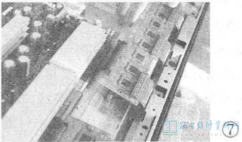

步驟4:把右侧的故障缓冲板从电视上拆下来(从.黑色连接处分开即可),见图7。

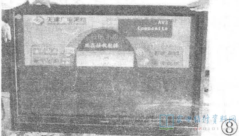

步骤5:开机,电视显示见图8,说明上缓冲板正常。

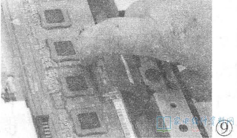

步骤6:关机,继续完全分离下缓冲板和电视。将排线和缓冲板分离,见图9,轻轻用手指向上抬起排线卡子(此处不需用大力)。

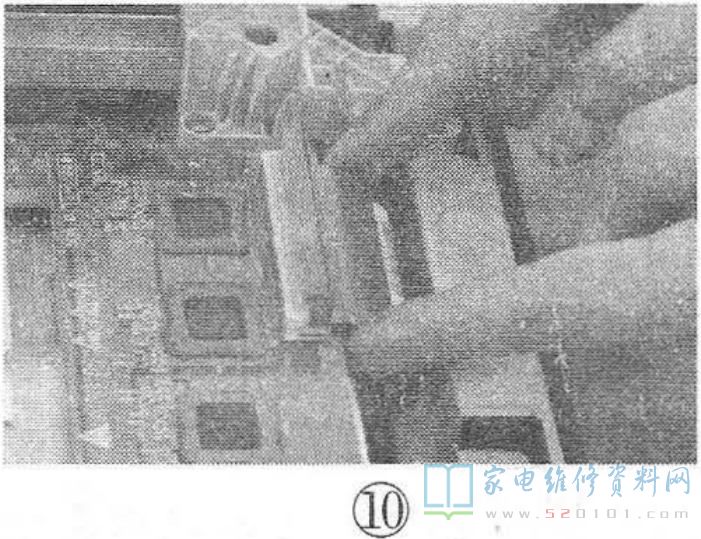

步骤7:卡子抬起后,按图10方式轻轻将排线从卡子里拔出(一定要轻,不需要大力,也不能用大力,以免损坏)。图11分别为分离排线的步骤状态:未分离、打开卡子、拔出排线。

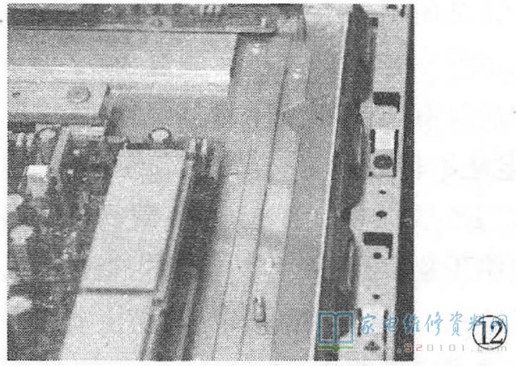

步骤8:将故障缓冲板与电视机彻底分离,见图12,只剩排线立在那里。

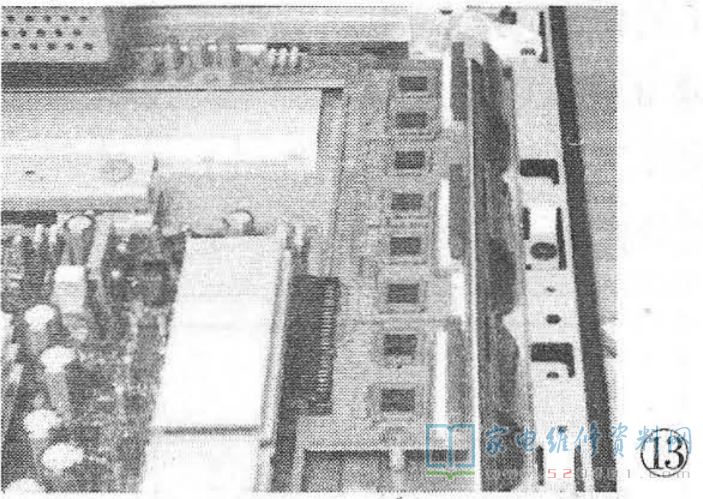

步骤9:将新缓冲板与电视连接,先将缓冲板插入黑色插槽,见图13。

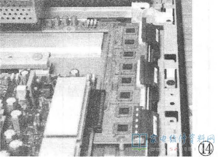

步骤10:按拆开排线相反的顺序将排线装上,轻轻插入排线,轻轻扣下排线卡子,见图14。
最后,开机查看,如果图像正常那就成功了,但有时Y板或等离子屏有问题;在换缓冲板之前还是要注意仔细检查一下Y板,以免造成不必要的损失。
不过多数时候下部图像会有或宽或窄的横向黑条,此时只需重新调整排线即可。排线调整要注意:每个排线管1/3屏幕,所以注意屏幕哪个部分有黑条,只调整对应的排线即可,不需要全部调整。
