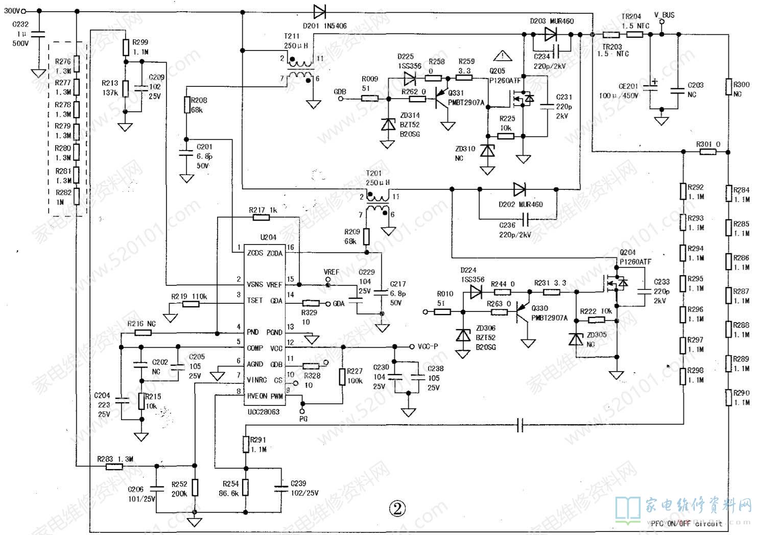

图2是PSS板中PFC电路原理图。U204的型号是UCC28063,是一个双列贴片16脚封装的IC。该芯片最大的特色是具有驱动2路并联工作的大功率开关管功能,其好处是能减小PFC输出电压的纹波,降低PFC电路的噪音,并可用容量小的输出滤波电容。
U204 12脚为VCC供电,正常工作电压为14V。当Q315e极的14V电压加到U204的12脚上时,U204内部电路启动进入工作状态,分别从11脚和14脚输出驱动脉冲信号,即B路驱动脉冲信号与A路驱动脉冲信号。
14脚输出的驱动脉冲经R329、R010、D224加到大功率开关MOS管Q204的G极,Q204导通,在Q204、T201中产生变化的电流,由于T201的电感量很大,线圈对电流的感抗也很大,因此,流过T201初级线圈的电流由零逐渐增大,这个由市电整流电压产生的电流,把市电的电能以磁能的形式,储存在T201内部。
当U204 14脚输出的正方波从高电平跳变成低电平0V时,Q204的G极也跳变成0V,Q204迅速截止,流过T201初级的电流也突然截止,此时在T201初级产生的感应电压是11脚为正、②脚为负,而T201次级⑦脚则为正电压,⑥脚为负电压,⑦脚的正脉冲电压加到U204的16脚变压器电流零点检测输入端,控制U204的14脚输出端继续保持低电平,以维持开关管Q204的继续截止。在开关管Q204截止期间, T201中储存的磁能变成电能向负载供电,此时T201初级产生的脉冲电压为11脚为正②脚为负,该电压与BD201输出的市电整流电压正好串联叠加,经续流管D202和高频滤波电感TR203、TR204给CE201充电,在CE201上得到390V电压。当T201中储存的磁能向负载释放完毕时,T201初级的电流随之逐步减小最后降到0V,其次级⑦脚感应电压由正电压逐步下降到0V,与⑦脚相连的U204Q 16脚电压下降到0V,U204据此判断T201内的磁能释放完毕,从14脚输出第二个正脉冲,驱动开关管Q204进入下一周的导通期,为T201再次补充能量。如此循环不停地工作,在PFC输出端得到稳定的390V电压,为后级的主开关电源提供稳定的电源电压。

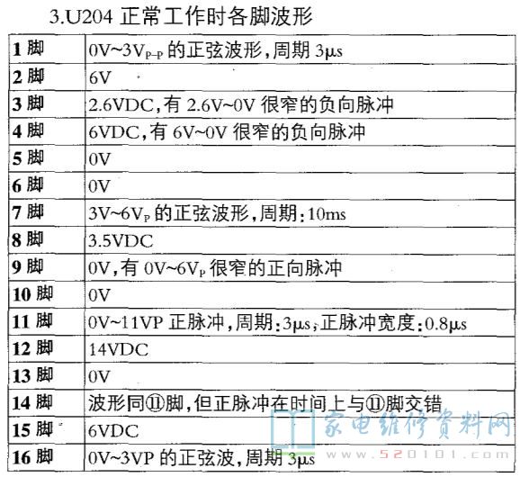

UCC28063的引脚功能如下:①脚:B路升压变压器电流过零点检测输入端;②脚: PFC输出电压取样稳压反馈输入端;③脚:外接一只到地的电阻,用以设定IC输出的正驱动方波的宽度和PFC的振荡频率;④脚:当④脚经电阻接VREF基准电压时,启用了IC内B路驱动输出电路(11脚);⑤脚:稳压误差放大器输出端,在该脚到地间接电阻和电容,用于设置PFC稳压环路的频率特性;⑥脚:地;⑦脚:市电电压检测输入端,作用是当市电电压较低时,为了保持PFC电路输出电压稳定不变,流过开关管的电流会变得很大,开关管会因为过流和过热而损坏,IC的⑦脚内电路检测到后,就会关断11、14脚的驱动输出,以达到保护开关管的目的。当⑦脚的电压很低时,IC会退出工作区,⑧脚:高压检测输入端。⑧脚内部电路有过压保护功能,PFC正常工作时,加到⑧脚的电压一旦>2.5V,IC 会从⑨脚输出低电平,去接通后面的主开关电源芯片的供电,让后级的主开关电源进入工作状态,输出VSUS VDA电压:⑨脚:当U204工作正常时,⑨脚输出低电平,去接通后级主开关电源振荡IC的供电,让主开关电源开始工作,输出VSUS VDA电压;10脚:整流桥电流检测输入端。市电进入PSS板后,先加到整流桥进行整流,在整流桥负端到地接有一个电流检测电阻,因为全机负载的电能都是由该整流桥提供的,因此流过该电阻的电流是整机的电流,流过该电阻时产生一个,上端为负的电流取样电压,加到IC的10脚。当负载有短路使整流桥的电流过大时,10脚负压会升高,引起10脚内的过流保护电路启动,关闭11、14脚的驱动输出,让PFC电路停止工作,防止过流损坏;11脚:B路开关管驱动输出端;12脚:U204的供电脚,供电范围在14V~21V之间;13脚:地;14脚:A路开关管驱动输出端;15脚:基准电压输出端;16脚:A路升压变压器零电流检测输入端。
电路中的Q330组成Q204的G极累积电荷泄放电路。该管在Q204截止时导通,作用是防止Q204的G极电荷因累积击穿短路。
U204的11脚外接的电路与14脚外接电路结构和工作过程完全相同,不再重述。本PFC电路设计了两套并联的升压电路:A路升压电路和B路升压电路。两个电路是错开时间导通的(交替工作)o设计两套电路的目的是使电路的工作效率更高,输出电压更稳定,纹波更小。
电路中,R276、R283、R252组成市电电压检测电路:市电经BD201桥式整流变成全波脉动电压后,加到分压取样电阻R276、R283、R252组成的电路上,在R252上分得的取样电压加到U204的⑦脚。当市电电压降低时,加到⑦脚的取样电压同比降低,当降低到一定值时, U204会关断11、14脚的驱动输出。当市电的电压降低时,PFC电路为维持输出电压的不变,通过PFC稳压反馈电路,就会让PFC开关管导通宽度很宽,开关管的电流很大,会让开关管过流过热损坏。而⑦脚的取样输入就可以防止这样的情况发生,当市电电压降到很低时,⑦脚也同比很低,芯片会退出工作区。
R284~R290、R292~R298、R299、 R213组成PFC输出电压的取样和稳压反馈电路。在R213上分得的取样电压加到PFC电压检测输入端U204的②脚,②脚内接PFC稳压误差放大电路,②脚输入反映输出电压变化情况的误差电压,经其内部电路处理后形成的控制信号直接送往脉冲宽度调节电路,调节11脚和14脚输出的正脉冲宽度,从而调节市电给储能变压器充磁的多少,达到稳定PFC输出电压的目的。
U204的②脚内部不但有稳压误差放大器,还有过压保护电路。当PFC输出电压过高时,②脚电压随之升高,②脚内部的电路将关闭11、14脚输出的驱动脉冲。
图中R292~R298分压电阻串,与R291、R254组成完整的分压取样电路,分得的电压加到U204的⑧脚(高压取样输入端)。当PFC输出电压正常,使U204的⑧脚分得的电压>2.5V时,其内部的电路将使U204的⑨脚输出低电平0V。⑨脚0V则表明PFC电路工作正常,后级的主开关电源可以进入工作状态,输出vSUS、VDA电压。如果PFC电路出现故障,使PFC输出电压很低或没有输出电压时,U204的⑧脚输入电压就会小于2.5V,此时⑨脚就会输出高电平关断主开关电源振荡IC的供电,让主开关电源不工作,没有VSUS、VDA电压输出。

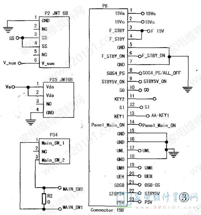

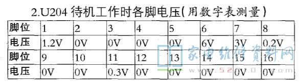

三、维修参考数据
PSS板的工作与否受控于A板来的开机指令。维修PSS板时为了方便检修,要从整机上拆下来,这就要求PSS板单独接上220V电源后能开机,为此可采用以下的方法让PSS板脱离A板后仍能正常开机工作:1.在PSS板P6插座的14与22脚间接一个开关;2.在P2 的①和⑥脚间接一只100W灯泡;3.在P9接上220V交流电输入。接通开关, PSS板就能正常工作,输出各路电源电压。在此情况下就可以检修PSS板内部各级电源电路工作是否正常了。图3为PSS板部分插座原理图。
