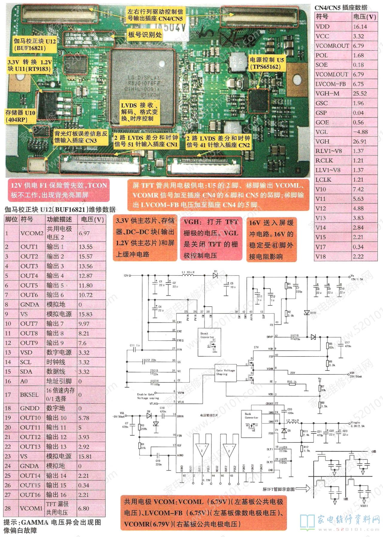

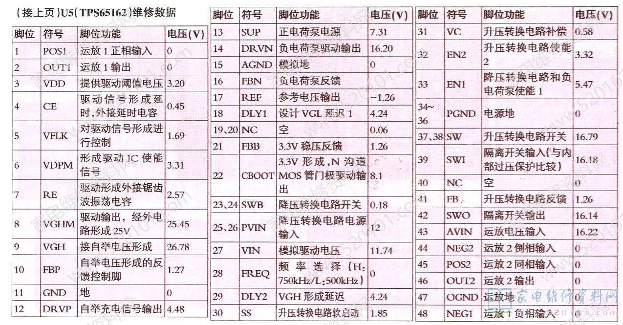

此屏是标准的高清屏,物理分辨率为1920x1080,屏驱动板TCON的板号为6870C-0299A,电路板上主要IC有:图像及时序控制模块UC1( R8J01076FP)、电源管理U5(TPS65162 )、存储器U10( 404RP )DC-DC转换块U11(RT9183-12GM )、伽马电压形成块U12( BUF16821 )等。TCON与主板通过CN1、CN2将主板送出的LVDS信号、上屏12V电压及节能控制信号等送入TCON板。
TCON逻辑板对LVDS信号进行再次扩频及像素、时序处理后,送出图像RSDS信号、时序控制信号、GAMMA校正电压及各种指令控制信号,通过插座CN4、CN5接入屏栅、源驱动IC,多个栅极驱动IC输出屏水平方向(即108行)时序脉冲接屏所有矩阵TFT管的栅极,而TCON板送出的RGB数字信号、列驱动信号由多个源极驱动IC输出1920x3路信号,接屏上所有TFT管的源极SOURCE。主板提供的12V电压,经屏上电源管理IC,产生TCON板和屏栅、源驱动IC所需的电压vcc( 3.32V )、VDD( 16.14V )、栅极(GATE )高电压VGH(开启)26.9V、栅极( GATE )低电负压VGL(关断)-4.88V等。同时,TCON板上还设计有GAMMA校正电压形成电路,目的是重现发射端灰度等级的画面,GAMMA校正电压将接入源驱动电路,控制TFT导通程序,实现控制液晶分子旋转校正。该板维修图解如下。
