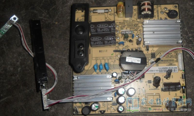

先锋LED-32B300液晶电视不开机的维修
2023-02-15
作者:黄宏章
1311
接修一台先锋LED-32B300型液晶彩电,故障表现为不开机,拆机检查整流的D9双极管,K、A极已短路,左半的二极管还好,用外形相同的100V/20A的肖特基双二极管代换,试机整机正常。
