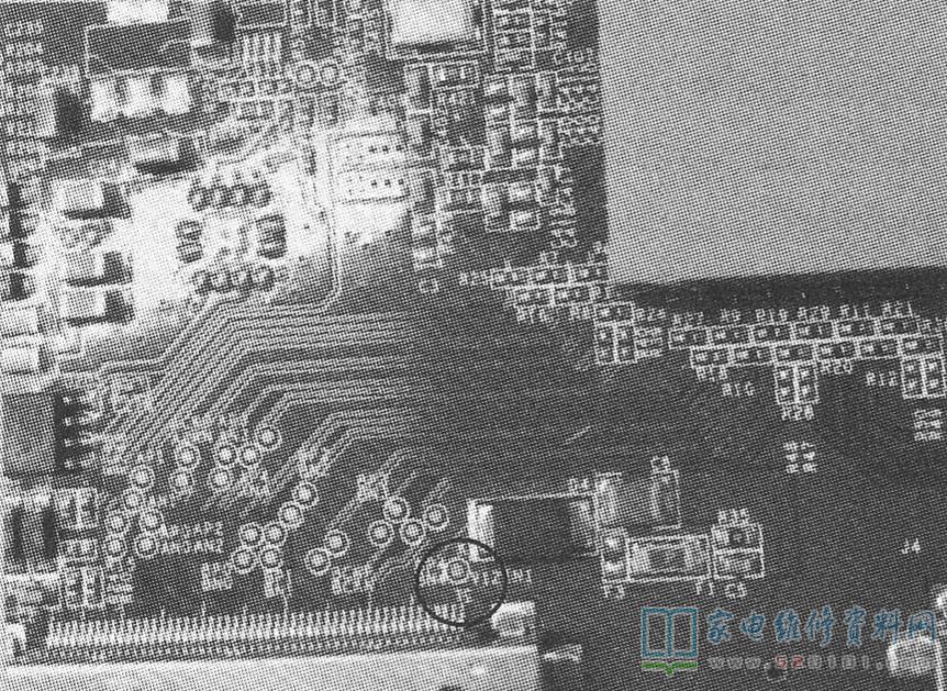

图1中,"V12 IN1"是主板送到逻辑板的12V供电端,R35是0Ω电阻,D4是12V电源过压保护管,C6是12V退耦滤波电容,F1是逻辑板供电12V电源保险丝(其颜色一般是绿色,像贴片电阻一样,不同的是电阻是黑色,保险丝是绿色)。
在检修逻辑板时,第一步就是先找到这个12V保险丝,检测它是否烧断,如果烧断,则说明逻辑板内存在12V负载短路,需找到已经击穿短路的坏零件。

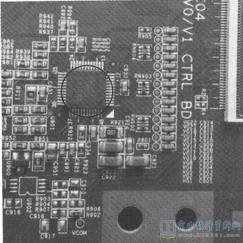

经检测,发现主板送给逻辑板的12V供电正常,逻辑板内DC-DC变换电路正常:VDD为15V、VGH为30V、VGL为-6V,各路电压正常。逻辑板上U901的型号是RM5101(LCD液晶显示灰度校正电压产生器,,在其他液晶屏逻辑板中用得最多的是AS15,这两个型号的IC功能相同,可互换)。
主板送到逻辑板的12V电源,在逻辑板内经DC-DC变换产生15V VDD电压,该电压一方面为逻辑板内的U901供电,一方面通过J2和J3为液晶屏提供VDD 15V电源电压。

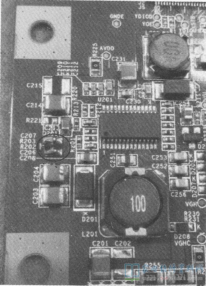

图2中U901的30脚是15V电源供电脚,逻辑板内DC-DC变换电路把输入的12V电源变换成vDD15V给U901的30脚供电。U901输出多达14路灰度校正电压vG1~VG22,经过J3插座送到液晶屏。经检测14路灰度校正电压都没有输出,检测U901的30脚也没有15V供电,向前追查前级15V供电开关管Q201(见图3),发现Q201的输出端D极没有15V输出,而输入端S极有15V输入。检测该管发现内部已开路,细看该管顶部有变形凸起(见图3左侧),说明该管发生过流已烧坏,判定该管后级的负载肯定有击穿短路。为了证实后级是否有击穿短路,在Q201的S极与D极间用一只10Ω/1W电阻跨接为后级电路供电,因为逻辑板VDD(15V)电源的负载正常工作电流不会超过100mA,因此串入一只10Ω电阻,该电阻上的正常压降大约在1V左右,加到逻辑板后级电路及液晶屏的VDD15V电压还剩14V,此时液晶屏仍然能正常工作。如果液晶屏幕内部有短路,15V电压就会全部降在102电阻上,此时流过10Ω电阻的电流会高达1.5A,10Ω电阻的功耗会达到15W,在此种情况下10Ω电阻会过热并马上冒烟,达到安全检修的目的,这样可以防止因为15V负载短路而过流烧坏15V的DC-DC电路,使故障扩大。因为有10Ω电阻的限流作用,保护了逻辑板内的15V电压产生电路。
按上述设想,在15V开关管Q201的S极-D极间串上10Ω电阻,开机后10Ω电阻马上冒烟,确定Q201后级的15V负载有短路。断开逻辑板到屏幕的两根白色纸片状FFC排线J2和J3 (即断开逻辑板与液晶面板的连接),再次开机,逻辑板工作正常, 10Ω电阻不再发热冒烟,这说明液晶屏内部15V电路对地短路。J3的24、25、26脚为液晶屏15V电源供电脚J2的35、36、37脚也是液晶屏15V电源供电脚,把液晶屏J3的FFC排线拔掉,保留J2排线原样连接不动,测量逻辑板J2排线15V电源引脚35、36、37脚到地电阻是5.5kΩ(47型指针表,Rx1k挡,红笔接地。黑笔测量),拔掉J2排线,连接好J3排线,测量J3 24、25、26脚15V电源引脚到地电阻,发现是0Ω,充分说明与J3排线连接的液晶屏内部15V电源到地短路,而如果把逻辑板的J2、J3排线同时拔掉,测量逻辑板J2的35、36、37脚15V电源到地电阻正常值为6kΩ。以上充分说明液晶屏内部损坏,换屏后同时更换Q201 ,再开机,故障排除。

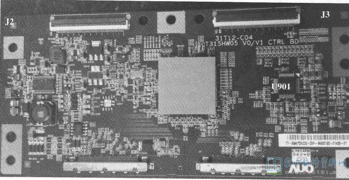

图4为此机使用逻辑板的完整实物图。图中J2、J3与液晶屏连接,这两个连接器各自独立,J2和J3排线内各含有相同的15V电源、灰度检测电压、源极驱动及栅极驱动信号,各自驱动对应液晶屏幕的左、右半屏图像。如果拔掉J2排线,而J3排线原样不动,则J2对应的半屏是白屏,没有图像,而]3对应的半屏图像会正常显示;反之,拔掉J3排线,J2原样不动,则J3对应的半屏是白屏,没有图像,而J2对应的半屏图像正常。
在前边的检修过程中已发现右上角的连接器 J3对应的屏幕内15V电源有短路,因此,在修机时为了判断主板及逻辑板是否正常,笔者把J3排线拔下,J2排线原样保持不动,开机后发现J2排线对应的半屏图像正常,而J3排线对应的半屏是白屏无图像状态,说明主板和逻辑板是好的,液晶屏坏了半屏。
