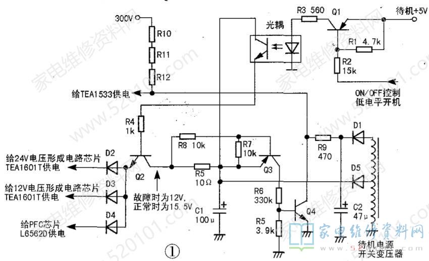

         通过上述检查,认为问题还是在电源板上。该机电源由4块芯片组成,待机电源采用TEA1533AT,12V、24V电源电路各用一块TEA1601T ,PFC芯片是L6562D。为便于检修,决定先找到该板的开形/待机控制端(power on/off)。虽然该电源板上所有插座旁边没有引脚功能标记,大部分零件也无编号,但还是有规律可循:12V、24V电压输出电流较大,一般用三四根线并联使用,地线也如此;poweron/off控制引脚一般不会在背光板供电的插座中,而是和待机5V电源在同一个插座中,并且该端通.常会连接一只数千欧姆的电阻,电阻另一端与一只贴片三极管(应为基极)相连,一般线路板上的铜箔也比较细,按以上规律顺利找到控制端(但此机控制端和待机5V不在一个插座上),以此为起点按实物画出部分电路图,如图1所示(元件编号是自加的)。

        开机流程如下:通电后,待机电源电路输出+5V电压,CPU接到开机指令后发出一个低电平信号,Q1导通,5V待机电源通过Q1、R3给光耦发光二极管供电,光耦次级三极管导通,Q2也导通,C1,上的16V电压经R5、Q2及D2~D4给三块芯片供电,整机启动。
        现在待机5V电压不正常,疑似处于间歇振荡状态,测待机5V控制芯片TEA1533电源端②脚(VCC)电压也在大幅波动。因TEA1533的②脚还外接Q4的c极,测得Q4的b极电压也在波动。试着短路Q4的b、e极后,待机5V电压稳定,这说明Q4间歇导通造成TEA1533工作电压丢失,使待机5V不正常。分析电路,发现该电源在芯片供电回路中设置了一个过流保护电路,R5为取样电阻,取样电压送至Q3的b、e极。当电流超过一定值时,Q3导通,Q4也导通,短路TEA1533供电。TEA1533停止工作后,C1上的电压消失,Q3、Q4截止,300V电压经R10~R12给TEA1533供电,TEA1533又启动工作,如此反复形成间歇振荡。
         从原理分析判断该机芯片供电回路有过流现象,测得D2~D4负端对地电阻都很大,并无短路现象,难道是R5变值引起误保护?测量R5阻值,发现其值已增至75Ω,换上10Ω贴片电阻后开机,一切正常。
         在此,笔者有点不明白:为什么要在芯片供电回路中设置过流保护电路,在其他机器上似乎没见过这种设计,具体原因请高手指教。
