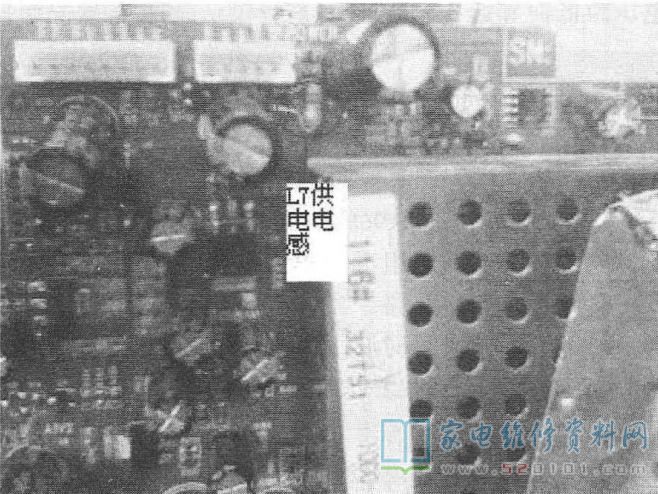

接修一台三洋LCD-32CA320雷击液晶彩电,经查IP板上的电源初级部分损坏严重。考虑到资料和配件缺乏,修复已无希望。经客户同意后,决定整体更换IP板。买回IP板后装上,检查无误后试机,指示灯不亮,三无。
测试电源次级5VSB电压正常,再测主板CN2插座⑤脚也有5VSB电压。进一步检查发现,5VSB电压虽已到达主板,但却“无路可走”,因为靠近插座右侧有一标注为I7的贴片电感不见了。查看电路走向后,判断该电感是为CPU提供5V工作电源的滤波元件,测CPU电源输入端并没有短路,于是试着在L7处焊上一只色环电感,如图1所示。开机,蓝色指示灯点亮,二次开机后屏上有很暗的光栅,但无图像和字符显示,遥控、面板控制正常,所收频道节目的伴音正常。

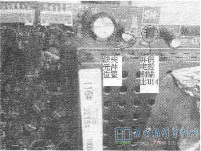

分析后认为,逻辑板电路异常的可能性最大。首先检查上屏供电是否正常,实测上屏供电电压为0V,顺着主板上屏线电源端逆向查找,看到在上屏线左侧位置有一个标注为U14的电源控制集成电路,如图2所示,上屏电压正是由该IC提供的。
U14型号为ME9435 ,①~③脚为电源输人端s极,④脚为开关控制端G极,⑤~⑧脚为电源输出端D极。当U14的④脚为低电平时,⑤~⑧脚输出工作电压给屏电路;当④脚为高电平时,⑤~⑧脚则无输出。实测U14的④脚为高电平,①~③脚有12V电压,但因其内部截止则无电压输出,进而导致屏电路不工作。进-步顺藤摸瓜检查后才发现:原来在U14左侧区域有几个元件不见了。这几个元件应该是控制上屏电压输出的控制元件。至此可见,该机故障不是偶然的,而是人为地动了手脚,有意拆掉了几个元件。
试着查找来自CPU的上屏供电控制信号,终于在R362的一端测到了该信号,在开机时为3V高电平,待机时为0V低电平。R362另一端接的就是缺失的屏供电控制元件,这些元件位号为有Q37、R383、R360、C85。由于没有查到该机相关电路原理图,分析认为U14实质就是一个控制开关,如果让其④脚始终为低电平,每次开机后逻辑板上不就有工作电源了吗?试着将U14的④脚短接到地,开机再测屏供电端已有12V电压,这时屏上出现“三洋电子”图标,继而出现图像,连续试机二十多天,始终正常。虽然这些改动后,上屏电压已不受CPU控制,在无信号15分钟后也不会自动关断上屏电压,但作为应急维修仍是可行的。
