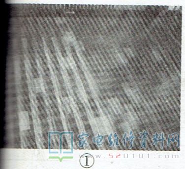

接修一台LG 52LD550型液晶彩电,机开机约半小时后图像异常(伴音一直正常),如图1所示。上电试机,发现图像异常时,按面板按键无字符,试机时间稍长会出现灰屏现象,这时关机几分钟后再开机又会出现图像异常现象。另外,在故障出现的时候,有时图像会自动恢复正常,此时用手拍电视外壳,图像有明显反应。

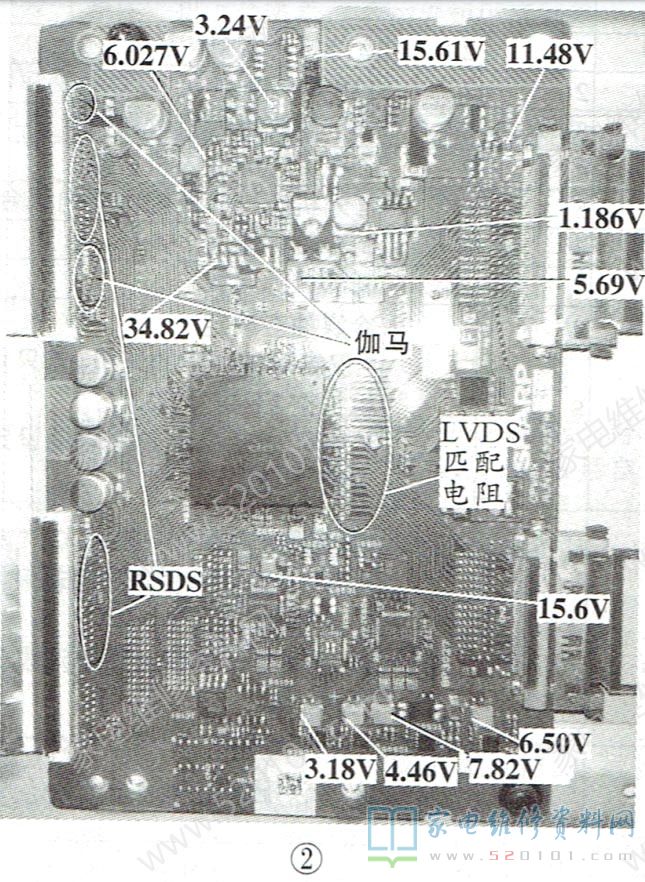

根据现象,初步怀疑机内存在接触不良。在开机状态下,先按压逻辑板(型号:RUNTK4323TP)与主板间的扁排线,图像没明显反应,再鼓主板也没反应,最后再轻敲逻辑板主芯片时突然灰屏,此时测得逻辑板上的关键点电压如图2所示,这些电压无异常。
