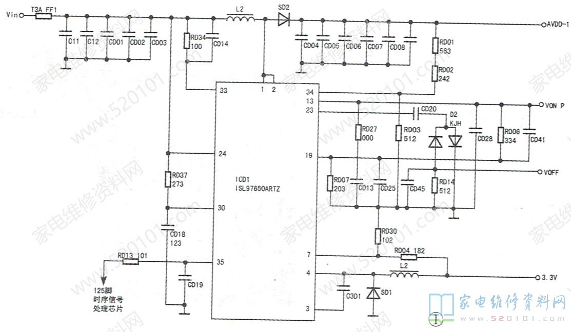

接下来检测ICD1及其外围电路,如图1所示。

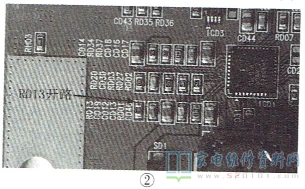

测量ICD1 24脚( Vin1 )、33脚(Vin)有12V电压输入,用示波器测量④脚(LXL )波形正常,但①脚(LX1)、②脚(LX2)及23脚(NOUT)无脉冲波形,怀疑ICD1损坏,但将其换新后故障依旧。再次检测,发现35脚(EN,使能端)电压为0V,而30脚(ENL,使能端电压为3.68V。顺着35脚线路查找,如图2所示,发现该脚外围电阻RD13另一端电压为3.38V,判断RD13已开路,断电检测确已开路。换上一只100Ω的贴片电阻后试机,图像正常,故障排除。
