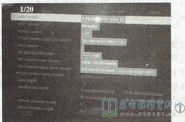

在背光保护故障时,进入维修模式,会看到背光灯保护次数累计数值(见图1)。图1就是进入维修模式后第一页的文本字符,维修模式显示的文本内容共20页,1/20表示第一页,20/20表示第20页。图1中的字符LAMP ERROR项是背光灯故障,其右侧的数值:“1”表示发生过1次背光灯故障,显示“MONITOR ERRCAUSE(显示器故障)”表示发生保护过的LCD显示屏内容清单,共可记录4次显示屏保护清单,因为图1中显示的是只发生过一次显示屏保护,因此只在清单的第-项记录了保护,后面的第二至第四项记录内容为空。在电视机背光故障没有排除的情况下,如果连续开机5次,电视机就会发生5次背光保护,在图1中背光保护次数记录处"LAMP ERROR"右侧就会显示“5”,此时微处理器就会进入保护锁死状态,再按正常的操作方法将不能开机,只能采用强制开机的方法开机。强制开机后,进入维修模式消除5次灯保护记录,以后就可以用通常的开机方法开机了。如果不清除灯保护记录,断电后下次通电开机时仍然不能用通常的方法开机,仍然要用强制方法开机。

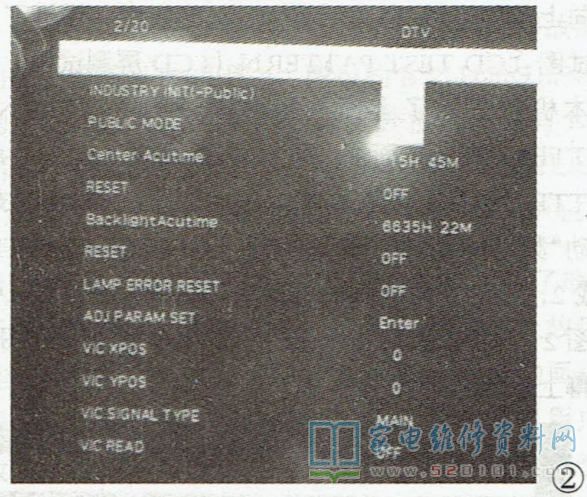

前面已经介绍了强制开机的方法,下面介绍清除灯保护记录的方法:先按前面介绍的方法强制开机进入维修模式,此时屏幕显示维修调整模式,维修文本显示的第一页(总共20页),按方向键的向上键向上翻页/按方向键的向下键向下翻页,翻到第二页文本(见图2),按动“频道+”键向上选项(移动光标向上换行),按动“频道-”键向下选项(移动光标向下换行),选中图2中的LAMP ERROR RESET行,按方向键的向右键使OFF变成ON,再按方向键的中间键“OK”键确定,清除了灯保护记录,此时按方向键的向上键返回到第一页,可看到LAMP ERROR的值已变成“0" ,关机断电后再次开机时就不会进入保护状态,按下电源键就可以开机了。

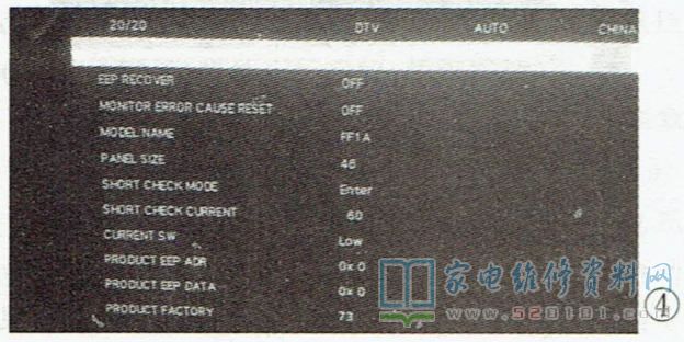

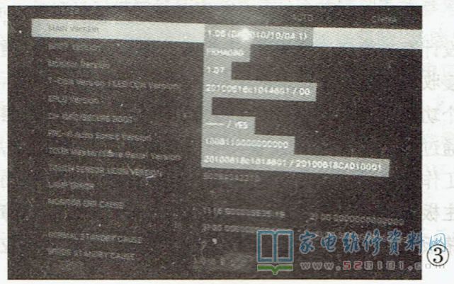

图3中显示器保护项MONITOR ERR CAUSE有四项内容,第一项“16 BO0006635:19"中“16"表示背光保护,“6635:19”表示总开机时间达到6635小时19分时发生的背光保护。怎样清除图3中MONITORERR CAUSE项右边的四项保护记录呢?在维修模式文本菜单下按动方向键的向上或向下键,把维修模式文本翻页到第20页,再按动频道向上键或频道向下键,把光标移动到从屏幕顶部向下数第三行MONITORERROR CAUSE RESET项(显示器故障记录清除),见图4所示。
然后按动方向键的向右键,把OFF变成ON,再按动方向键中心的确定键OK ,就可以清除四项纪录值。

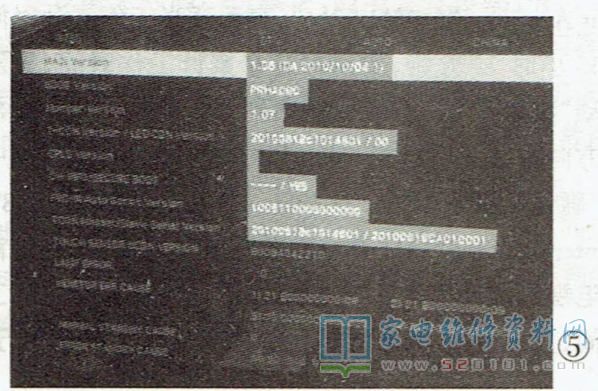

在T-CON板故障时开机后就会发生保护关机。这时如果进入维修模式,会看到故障代码“21”。如果T-cON板没有12V供电,或是主板到T-cON板LVDS排线没有插好或是接触不良,这两种原因都会造成开机后T-CON板不工作,开机后主板内微处理器通过IIC总线主动访问T-CON板时,T-CON板不能向主板微处理器发出应答信号,主板微处理器据此判定T-CON存在故障,微处理器进入保护关机程序,同时在图5中MONITOR ERR CAUSE(显示器故障)项的右边,显示故障代码"21"。
图5中显示器故障的四项记录中,记录了2项,分别是第1项和第2项,说明该机共发生过两次T-CON板故障,对于T-cON板发生的故障,还会在下图5中的最下一行进行故障代码的记录:ERROR STANDBY CAUSE(待机故障记录)*50 50 0 0 0”,从这个数据格式可知,共可记录5次,因为本例中共发生了两次T-cON板故障,因此,在第一次和第 二次的记录数据以两个“50"来表示,而后三项为“000" ,说明后三次没有发生故障。图5中的故障记录代码21的清除,与前面讲过的故障代码16的清除方法是一样的。

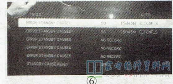

图5 中ERROR STANDBY CAUSE"50 50"这两个“50”代码的清除,则要按照下面的操作方法来清除:按动方向键的向上或向下键翻页到第19页,见图6。按动“频道+”或“频道一”键,把光标移动到图6中最下一行:STANDBY CAUSE RESET (待机故障记录清除),按动方向键的向右键把“OFF"变成“ON",按动方向键中间的“确定”键,就清除了19 页上面5项保护记录代码“50"。

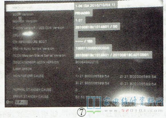

图7是电视机产生故障后,用户或维修人员在电视机有故障的状况下多次通电开机,电视机发生了多次保护后,主板微处理器产生的故障记录LAMP ERROR“5",这表明已发生了5次背灯保护记录;MONITORERR CAUSE右侧,四项的故障代码“21"表示T-CON板发生了四次保护记录;ERROR STANDBY CAUSE的右侧记录了5个故障代码:"50 50 505054”表明电视机发生了四次T-CON板故障代码“50”, 说明T-cON板保护记录发生四次,而且发生过一次故障代码“54”的主板故障。

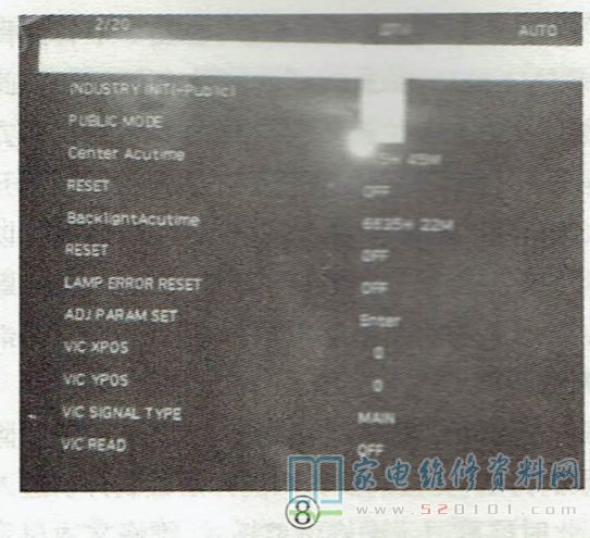

电视机开机工作时间、背光工作总时间的显示及清零,见图8。进入维修模式,翻页到第2页,图8中Backlight Acutime“6635H 22M"表示背光工作累计时间是6635小时22分钟,要清除这个累计工作时间,只需要按动“频道一”键,把光标移动到下一行的RESET,再按动方向键的向右键把OFF变成ON,按动方向键中间的“确认”键,就把“6635H 22M” 清到零。图8中,Ccnter Acutime"15H 45M" :表明上次清零后,到当前时间电视机累计工作了15小时45分钟,要清除这个工作时间,只需要按动频道向下键,把光标向下移动一行,到"RESET"上,按动方向键的向右键,把“OFF”变成“ON" ,再按动方向键中间的“确认"键,就把“15H 45M"清零。

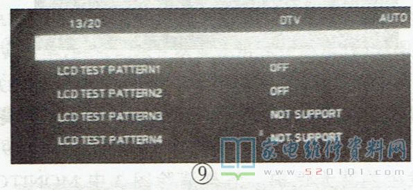

屏幕测试图 :不同品牌的电视机,为了调试机器和判断故障部位的方便,在T-CON板内都设计了屏幕本身好坏测试用图案发生器。本机型也不例外,打开T-cON板的测试图案显示在LCD液晶屏上,可以判断图像异常的故障是发生在主板,还是发生在T-CON板及屏体上,要启用屏幕测试图案,见图9。按动方向键的向,上或向下键,翻页到第13页,图9中共设计了四类测试图:LCD TEST PATTERN (LCD 屏测试图) 1-4,但本机型只用了上面的两类测试图PATTERN1和PATTERN2,下面的两类测试图PATTERN3和PATTERN4显示"NOT SUPPORT"表示本机不支持。按动“频道一”键,把光标移动到LCD TEST PATTERN1或2,按动方向键的向右键就可以进入测试图1或测试图2中,不断按向右键就可以切换不同的测试图案在屏幕上轮流显示。
