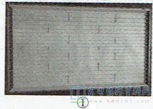

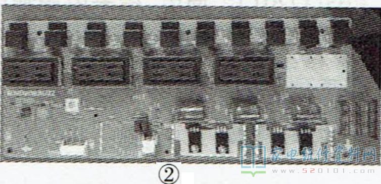

背光一亮即灭,可能原因有:背光板不良、灯管有一根或多根不良。该机共有背光灯管20根,见图1。背光板不良,常见是灯管高压变压器次级的高压绕组有匝间短路,可通过测量高压绕组的阻值来确认。因为一块背光板上同时有多个规格型号相同的灯管高压变压器,因此,在检测高压变压器的好坏时,可通过多只变压器高压线包阻值的对比,来确认高压绕组是否损坏。图2中的背光板共有5个高压变压器,最右边的变压器因为损坏已拆掉。
初级绕组的正常阻值极低,圈数很少,几乎没有损坏的。以该型号的高压变压器为例,高压绕组的正常阻值是1.9kΩ,如果低于1.8kΩ, 或大于2kΩ,则变压器损坏。笔者在检修中,曾遇到过一个损坏的变压器高压线包阻值变大到500kΩ,导致对应的灯管在开机时不亮,其他灯管在开机时一亮即灭,另一个高压变压器高压线包的阻值减小到1.8kΩ,导致屏幕在开机时一闪即灭。

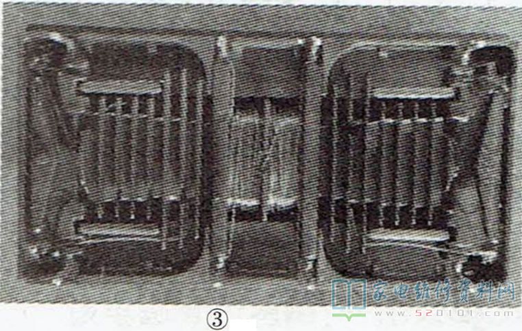

图3是拆下来的高压变压器,从图中可看出:一个磁芯,在左、右侧各绕一个高压绕组,每个高压绕组驱动一个灯管发光,所以一个高压变压器带两个灯管发光。在磁芯的中部有两个低压绕组,经笔者仔细查看背光印刷电路板,可以看出只用一个低压绕组,另一个低压绕组空置未用,一个低压绕组驱动两个次级高压绕组。在检修时,应当测量左、右两侧的高压绕组阻值是否相等且同时等于1.9kΩ,如果偏离这个标准阻值,则这个高压绕组损坏。一般来说,两个高压线包同时损坏的极少,常见的情况是两个高压线包只坏其中一个。

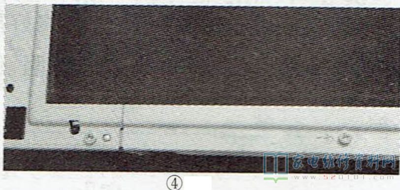

灯管不良的检查:检查灯管是否不良,需要拆开灯箱,但不要拆开液晶屏,因为液晶屏由一层液晶屏及四层白色很薄的光学材料板组成,一旦拆开后又脆又薄的液晶屏在组装屏幕时,对位稍有误差,组装液晶屏拧螺丝时稍一用力液晶屏很容易炸裂。怎样只拆掉背光灯箱不拆开液晶屏呢?
把电视机屏幕朝下放置在工作台上,后壳拆掉后,屏幕后背上的主板、电源板、背光板等电路保持原样不动(不要拆下),把固定屏幕模组的螺钉从前面框上拆下来,即可把屏幕模组从电视机前面框中取出来,拿走前面框,把液晶屏幕脸朝上平放,下一步的工作就把液晶屏与背光灯箱分解开。在屏幕的四周可看到固定液晶屏的螺钉有两种:一种是旁边带箭头的螺钉,一种是旁边不带箭头的螺钉。在拆下灯箱时,只拧掉旁边带箭头的螺钉,见图4。
把全部带箭头的螺钉都拧下后,再把液晶屏幕脸朝下放置在工作台上,先拆下逻辑板与液晶屏两根FFC薄膜排线,即可把灯箱向上提起,与液晶屏分解开。分开后可以查看灯管两端是否有变黑现象,见图1,如果严重变黑则灯管损坏,应换用新灯管。在分解了灯箱与液晶屏后,整机的全部电路板仍安装在灯箱后背铁板上,因此可以给电源板通上220V电源,开机,看灯箱内灯管发光情况,如果在灯管启动点亮时,看到某一根灯管不亮或该灯管两端发红、跳火,则该灯管损坏,需要换新。
本例故障检修中,发现图2中最右侧的高压变压器(最右侧的空位)两个高压绕组其中-个阻值已经增大到500kΩ,将其换新后故障排除。
