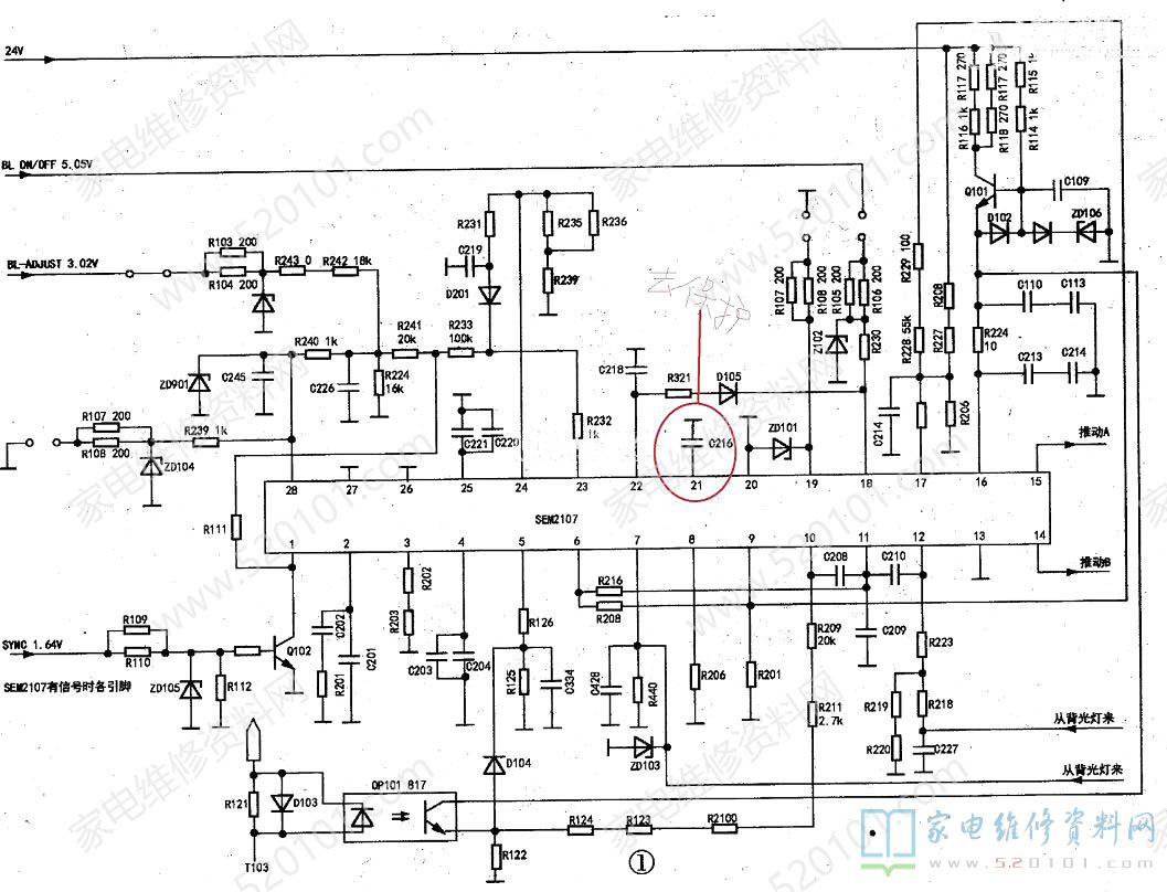

一台三洋LCD-40CA610T液晶电视,故障现象是有声无光,经查背光板上24V保险丝已烧断,高压电路中一个组合芯片的P沟道和N沟道管全击穿,另两个组合芯片一个N沟道管损坏,一个P沟道管损坏,该机背光板型号是SSI-400-14A01,图1是高压输出部分的简图,Q2和Q1是N沟道和P沟道场效应组合芯片(一共有2组,一组由3个组合芯片并联,一组由4个组合芯片并联),两个组合芯片(4个功率管)组成一个全桥逆变电路。引起功率管烧坏的原因很多,大致有以下4种情况:一是高压线圈有短路;二是控制芯片或驱动电路有问题;三是供电电压过高或滤波电容失效;四是功率管本身问题。首先要观察高压线圈的外观和颜色是否有异样,接着再比较一下各个高压绕组的直流电阻,如果相差过大(10%以上),可以怀疑高压线圈有短路。高压线圈轻微短路有时背光还能点亮,但会导致功率管功耗增加,工作时间稍长要损坏功率管。
另外,可用万用表电阻挡测4个功率管的G、S极正反向电阻,正常时两个N沟道功率管阻值是一样的,两个P沟道功率管阻值也是一样的。
该背光板功率管是8脚贴片的AO4614B。AO4614和AO4614A导通电阻稍大一些,可以代换,P2204(N沟道40V、10A、22mΩ,P沟道40V7A33mΩ)指标优于AO4614B且带散热片,脚距稍微扳动一点就可以安装,也是代换的首选。如果没有N沟道和P沟道组合管,可以选用参数合适的单个功率管进行代换,如AO4484(N沟道,40V:10A、10mΩ)和A04485(P沟道,40V、10A、15mΩ),以及P2804(N沟道,40V、10A、28mΩ)和P4404(P沟道,40V、7A、44mΩ)。
