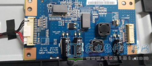

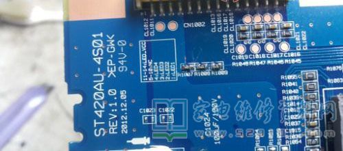

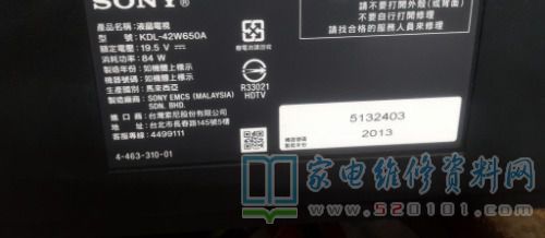

接修一台KDL-42W650A液晶电视,客诉不定时关机闪红灯,报价后带回检修,发现关机后闪红灯6下,查阅相关资料,问题出在背光,原想直接拆到面板,但不经意发现恒流板背光电路串联电阻旁有一黑点,类似灯条上霉点。用牙刷清洁一下,上电测试,居然不闪红灯了。

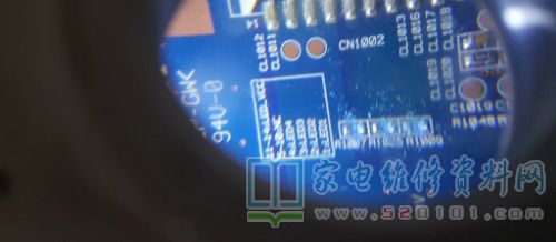

再拿显微放大仔细看,还有霉点,把3颗电阻先拔除,再用小刀刮除霉点,清洁乾净,电阻焊回,试机一天一切正常,交付用户使用。
