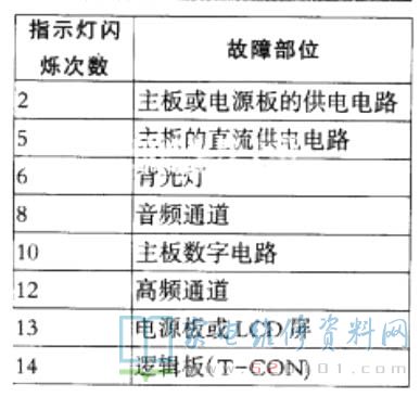

索尼KLV32V300A液晶电视保护指示灯闪烁含义
