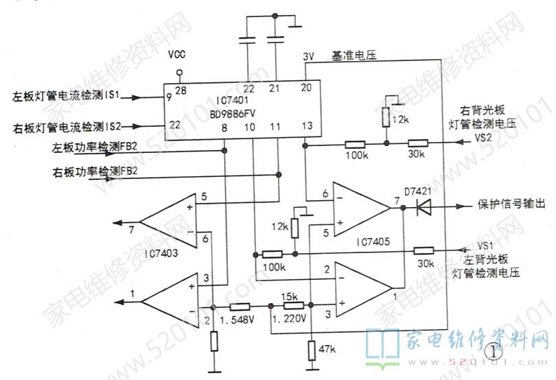

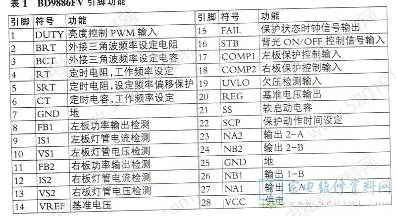

接修一台夏普LCD-46BK7液晶彩电,开机后背光一亮即灭,整机回到待机状态。该机是LCD背光,背光功率变频部分采用60V供电。开机时测得60V电压稳定,但背光熄灭后该电压也消失了。该机有左右两块背光板,左边一块背光板和主板有连线,是主控板。先从主控板查起,此板背光芯片是BD9886FV( IC7401),如图1所示,其引脚功能如表1所示。
IC7401 的22脚(SCP)外接保护电路延时电容,正常时该脚应为低电平;当电路出故障需要启动保护电路时,该脚输出电流给外接电容充电,当电容上电压达到1.5V时保护电路启动,芯片停止工作。开机检测22脚电压,发现背光亮时该脚电压上升,接着芯片就停止工作了。把22脚和地短接(即去保护)后开机,背光亮且亮度稳定,检测左、右板的灯管电压与电源检测值,发现VS2(1.271V) 大于vS1 (0.917V),IS2(0.345V )远小于IS1(1.266V),接着发现背光亮度调节失效。工作约20分钟后,摸左板上的背光功率管微烫手(右板功率管上方安装有铁皮罩,手摸不到)。
面的一个灯管插座和线路板已烧焦。处理干净线路板,重新连接灯管引线后,拆去IC7401的22脚到地的短路线,开机背光正常,亮度控制也正常,这时测得VS1、VS2的电压均为0.52V,IS1、IS2的电压均为1.27V ,FB1、FB2的电压均为0.95V。
值得一提的是,IC7401的⑧脚(FB1) 和11脚(FB2)电压也反映了背光板负载情况,在故障未排除前,测得FB1、FB2的电压分别为1.275V、1.544V,其中FB2的电压也非常接近电压比较器IC7403的阈值电压1.548V。
