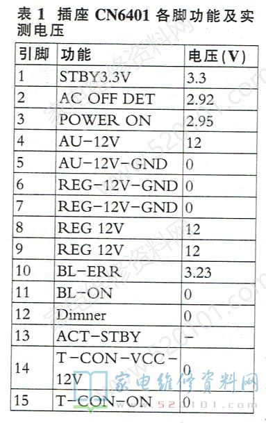

接修一台索尼KLV-40BX420液晶电视,故障表现为不开机,指示灯闪烁6次,该机液晶屏型号是ITZ400HM02,背光板与电源板型号分别为SSI400-10B01和APS-284。该机维修手册显示“指示灯闪烁6次”的故障原因为背光板的连接不正确,或背光板有问题,简称“逆变器错误"。开机时实测插座CN6401各脚电压见表1。

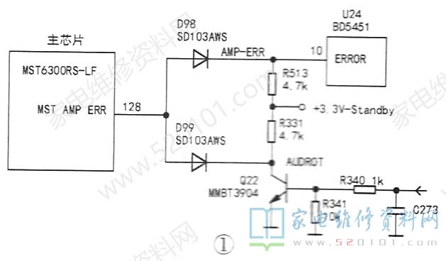

上述打印信息显示此机总线初始化失败,并且伴音与背光电路异常。在上面的检查中已排除了背光电路异常的可能性,于是重点检查伴音电路。
主芯片MST6300RS-LF的128脚(MST AMPERR )通过D98、D99分别与伴音功放BD5451的10脚、三极管Q22的c极相连,如图1所示。
"MSTAMP ERR"信号高电平有效,低电平保护。实测该端电压一直为高电平,怀疑软件数据有问题。在线重写数据后故障依旧,代换主芯片后试机,故障排除。
