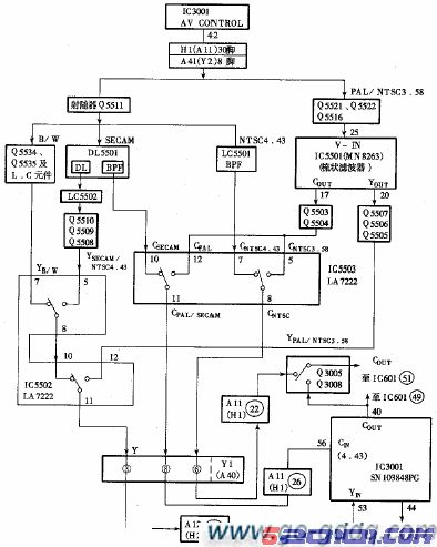

一、工作原理

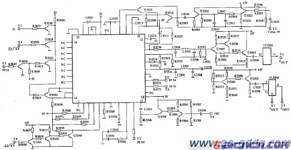

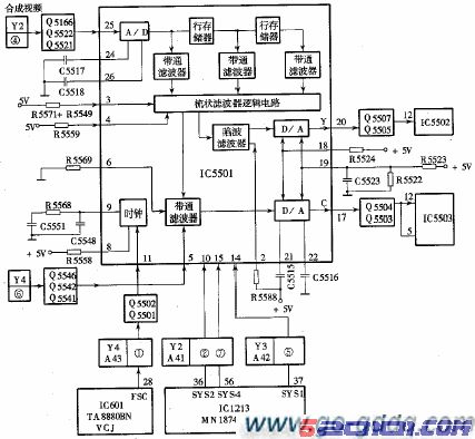

TC-28WG12G的Y/C分离电路的信号流程框图如图1所示。从图1可以看出,SECAM制与NTSC4.43制彩色视频信号的亮度与色度信号分离是通过常规的带通滤波器来实现的,而其PAL制与NTSC3.58制彩色视频信号是通过以数字梳状滤波器IC5501(MN8236)为核心组成的梳状滤波Y/C分离电路来实现Y/C分离功能的。PAL/NTSC3.58制梳状滤波Y/C分离电路原理图及工作框图分别如图2和图3所示。
由AV控制器IC3001脚输出的复合视频信号经插排H1(A11)脚与A41(Y2)⑧脚送到Y1印刷板电路进行亮度、色度信号分离。
1.NTSC4.43制信号Y/C分离插排Y2⑧脚输入的视频信号经Q5511射随输出后,一路通过带通滤波器LC5501取出4.43MHz的NTSC制色度信号,送到切换开关IC5503⑦脚,一路经DL5501内部延迟电路延迟、LC5502低通滤波及Q5510~Q5508缓冲放大后的亮度信号送到视频切换开关IC5502⑤脚。
2.SECAM制信号Y/C分离Q5511射随输出的视频信号经DL5501内带通滤波电路分离出色度信号送到IC5503⑩脚,分离出的亮度信号处理过程同NTSC4.43制,即送到IC5502⑤脚。
3.黑白(B/W)电视信号流程Q5511射随输出的黑白视频信号送到由Q5534、Q5535及LC元件构成的低通滤波器,然后加到IC5502⑦脚。
4.PAL/NTSC3.58制信号Y/C分离插排Y2⑧脚输入的PAL/NTSC3.58制彩色视频信号经Q5521、Q5522及Q5516三级缓冲放大后送到数字梳状滤波器IC5501脚(参考图2、图3),经内部A/D转换器将模拟信号转换成数字信号,并送到由行存储器、带通滤波器及梳状滤波器逻辑电路组成的只读存储器电路。对于PAL制视频信号,色度信号逐行移相90°,在行存储器,取行周期内nH时间某一点的信号作标准,便可获得nH、前两行的(n-2)H及后两行的(n+2)H三个信号(PAL制行延迟处理器需延时两行),对于NTSC3.58制信号,色度信号逐行移相180°,在行存储器,取行周期内nH时间某一点的信号作标准,便可获得nH、前一行的(n-1)H和后一行的(n+1)H三个信号(NTSC3.58制行延迟处理器需延迟一行)。以上这些数字化的信号进入数字梳状滤波器以后,在其图像相关性逻辑电路内,对这三种信号进行计算,从而获得数字亮度信号与数字色度信号的分离。而行存储器中的延时处理电路受IC5501⑩、、脚输入的SYS2、SYS1、SYS4信号控制;当这三个引脚输入均为高电平时,延时电路延迟2H;当这三个引脚输入均为低电平时,延时电路延迟1H。同时,IC5501⑩、、脚输入的彩色制式切控信号可对带通滤波器进行控制,使其在4.43MHz和3.58MHz之间变换,以适应相应制式信号处理的需要。SYS1、SYS2、SYS4信号依次是由微处理器IC1213、、脚输出的。这三个信号与制式的对应关系详见表1。 [Page]

梳状滤波器逻辑计算电路分离出的亮度信号经陷波滤波器处理后送到D/A转换电路变成模拟亮度信号从IC5501脚输出。而陷波滤波器受②脚输入信号电平控制:当②脚输入高电平时,陷波器呈断开状态,对亮度输入信号无陷波作用;当②脚输入低电平时,陷波器开始工作。该机因②脚通过电阻R5588接+5V电源,使该陷波器恒处于断开状态。IC5501脚输出的亮度信号经Q5507、Q5506、Q5505缓冲大后送到IC5502脚。
梳状滤波器逻辑计算电路分离出的数字色度信号经带通滤波器送到D/A电路转换成模拟色度信号从IC5501脚输出。而该带通滤波器也受IC5501⑩、、脚输入电平控制而在4.43MHz和3.58MHz之间转换,同时也受⑤、⑥脚输入电平的控制。IC5501脚输出的色度信号经Q5504倒相放大与Q5503射随缓冲后送到IC5503的⑤、脚。
另外IC5501内梳状滤波逻辑电路的工作状态受IC5501④脚输入电平的控制:当④脚输入高电平时,恒工作于数字梳状滤波;当④脚输入低电平时,工作于带通滤波。因该机④脚通过电阻R5559接+5V电源,使IC5501始终工作在梳状滤波状态。IC5501内D/A、A/D及其它数字电路正常工作所需的时钟信号是由其脚输入的彩色副载波同步信号经内部的时钟电路整形后形成的。
5.Y/C分离后的Y、C信号流程SECAM制与NTSC4.43制亮色分离电路分离的亮度信号送到IC5502⑤脚,与⑦脚输入的黑白视频信号经开关切换后从⑧脚输出到⑩脚,而PAL/NTSC3.58制梳状滤波器分离的亮度信号加到IC5501脚,经其内部切换开关控制后从脚输出,后经插排Y1(A40)③脚及A12(H2)脚送到AV控制器IC3001脚。
PAL/NTSC3.58、NTSC4.43及SECAM制亮色分离电路输出的色度信号分别加到IC5503、⑤、⑦、⑩脚,经内部电子开关切换后分别从⑧、脚输出NTSC制与PAL/SECAM制色度信号,其中NTSC制色度信号经插排Y1(A40)⑥脚、A11(H1)脚加到由Q3005和Q3008组成的电子开关电路;PAL/SECAM制色度信号经插排Y1(A40)⑧脚、A11(H1)脚送到IC3001脚,继而由IC3001脚分两路输出:一路加到Q3005、Q3008电子开关电路,在制式切换信号控制下送到A板IC601脚;另一路直接送到IC601脚内部电路进行色度信号处理。

1.仅在接收PAL/NTSC3.58制信号时无图像此故障显然是数字梳状滤波器电路工作异常引起无亮色分离信号输出所致,应重点检查图2所示的Y/C分离电路。先检测IC5501脚有无视频信号输入,若无,应检查缓冲电路Q5521、Q5522、Q5516及其偏置电路与视频信号耦合电路有关元件;若有,再分别检测IC5501有关引脚直流工作电压是否正常。若其引脚电压异常应检查相应引脚外围电路;若引脚电压基本正常,再测IC5501脚有无色副载波同步时钟信号输入,若有,应检查IC5501及其外围电路元件;若无,应检查脚外接的信号放大电路元件。 [Page]
2.仅在接收PAL/NTSC3.58制信号时无彩色由图1可知,因PAL制NTSC3.58制的色度信号送到IC5503、⑤脚后均有各自的传输通道,而两者各自传输通道电路同时损坏引起色度信号丢失的概率极小,因此故障元件应在梳状滤波器IC5501及其脚外接的色度信号缓冲放大电路。在检修时先测IC5501脚有无色度信号输出,若有,则应检查Q5504、Q5503及其偏置电路与信号耦合电路元件是否损坏;若无,再分别检测IC5501⑤、⑩、、脚电压是否正常(接收PAL制信号时正常值分别为4.8、4.9、4.7、4.9V;接收NTSC3.58制信号时正常值分别为0.1、0.1、0.1、0.1V)。若这些引脚电压中有不正常的,则应检查相应引脚外接电路元件及线路;若全都正常,则判断集成块IC5501损坏,需要更换。
3.接收PAL/NTSC3.58制视频信号时,屏幕上有很暗失真的彩色图像,而接收黑白信号时,黑白图像清晰可调由图1可知,当接收信号为黑白电视信号时,图像清晰可调,说明IC5502脚以后亮度信号处理电路工作正常,则本例故障源肯定在图1所示的梳状滤波器电路中。屏幕上能呈现失真的彩色图像这一点说明IC5501脚有色度信号输出;因此本例故障源肯定在IC5501脚内部电路或其外接的缓冲放大电路中。检修时,先测IC5501脚有无亮度信号波形输出,若有,应检查Q5507、Q5506、Q5505及其偏置电路与信号耦合电路元件是否损坏;若无,再测IC5501②脚电压有无4.5V以上的高电平。若该脚有高电平,则应检查IC5501及其周围电路元件;若无,则应检查R5588是否开路或其外接线路是否断裂,或IC5501②脚内部电路短路损坏等。
4.仅接收NTSC制彩色视频信号时无彩色,但黑白图像正常该故障显然是NTSC4.43制Y/C分离电路中色度带通滤波器电路损坏引起色度信号丢失所致。检修时,先测IC5503⑦脚有无色度信号输入,若有,说明IC5503⑦、⑧脚模拟电子开关电路不良;若无,则应检查带通滤波器LC5501是否漏电损坏及R5557、C5529是否开路损坏等。
5.接收彩色视频信号时,图像一切正常,接收黑白电视信号时,屏幕无图像由图1不难看出,该故障源很大可能在Q5511射极到IC5502⑦脚间射随缓冲与滤波电路中。检修时先测IC5502⑦脚有无视频信号输入,若有,则应检查IC5502及其④脚外接电路元件是否损坏;若无,再分别检测Q5534、Q5535的基极与发射极电压是否正常(正常工作时Q5534的基极、发射极电压依次为4.8、4.1V;Q5535的基极、发射极电压依次为4.1、3.5V)。若都正常,则应检查C5538及其周围有关印刷线路是否断裂或开路损坏;若测得的电压异常,则应检查相关引脚的外接电路元件是否损坏,或Q5534、Q5535是否损坏等。
