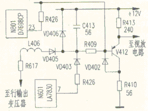

  • 熊猫2120型彩电有伴音无光栅
    首先检查显像管灯丝电压,正常,测加速极电压为400V也正常,表明显像管发光的条件已基本具备。再测三只视放管c极电压为180V,处于截止状态,再测N801(D7698CP)23脚电压为10.5V,正常值为6.5V~7.5V。焊下V412检测未见异常,暂不安装该管测N80123脚电压仍为10....

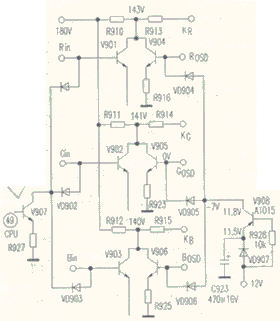

  • 熊猫2138彩电无规律图像消失、屏幕很亮且满屏回扫线,而伴音正常
    据故障现象分析,初步判断视放级有故障。由于该机视放电路设有字符显示、无信号自动蓝屏静噪和关机消亮点电路,故控制电路较复杂,加之是软故障,因此先分析相关电路原理,以缩小故障范围。1、视放电路 如附图所示, V901、V902、V903为R、G、B三基色视放管,通常三只视放管同时损...
