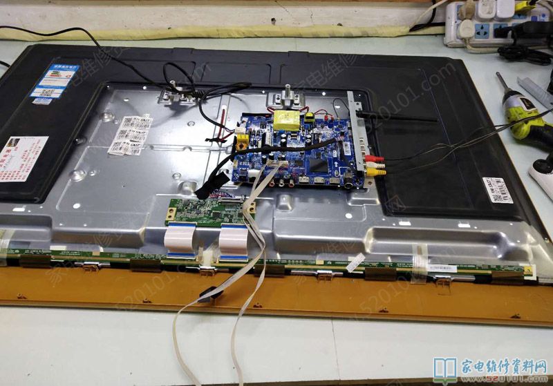

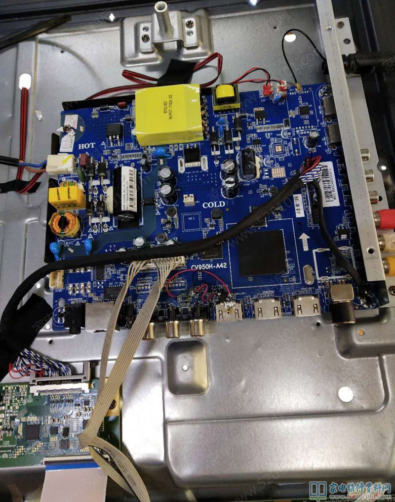

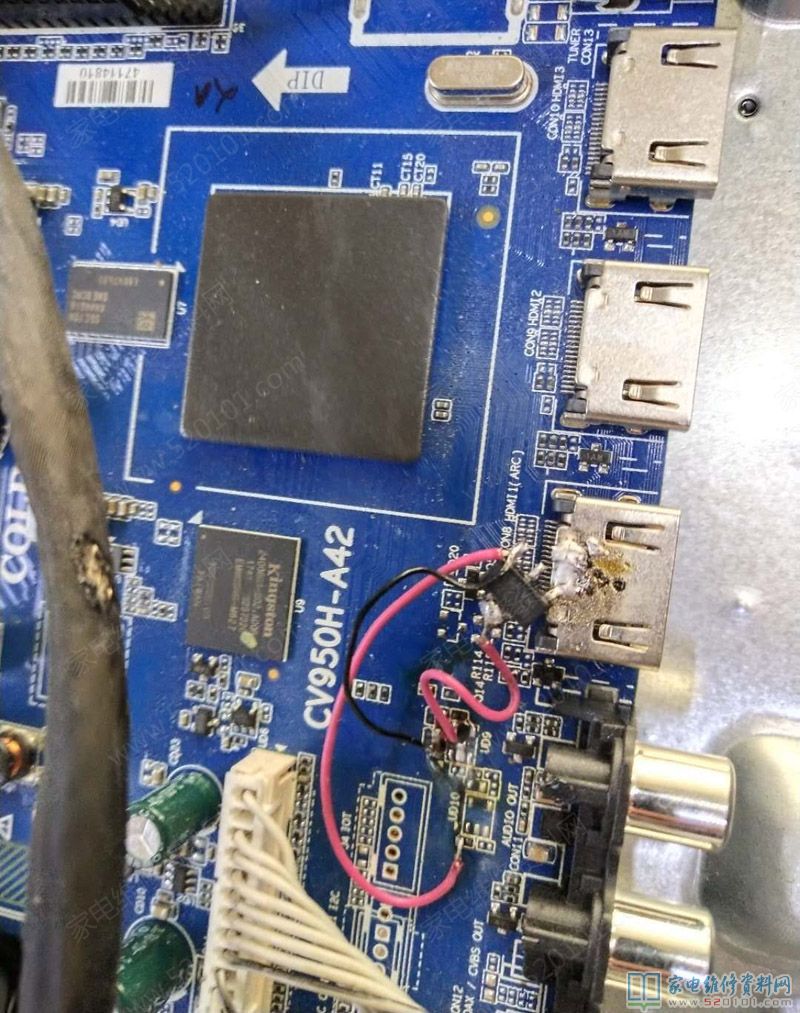

清洗氧化的LPS 1C7K1周围电路,还是短路,采用烧机法,对3.3v强行接入大电流的外接5v电源,点动供电,发现UD9(LPS、1C7K1)周围冒烟,代换一块外形一样的DC降压模块,还是不行,看来这种降压模块不能随便代换,在路测另一个同型号的模块输出1.8v,找了一个1117,1.8v的三脚稳压块,连线接入电路,开机一切正常。
