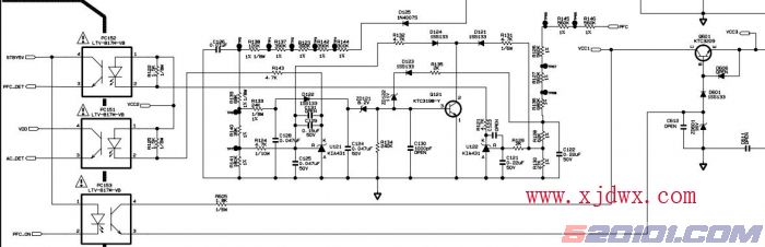

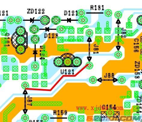

拆下电源板单独检测维修(此电源板不接任何负载,直接接入市电即可工作,正常时可产生所有电压。首先易损C210,211外观正常,更换无效,因有时可正常工作一会,说明原件没有毁灭性损害,可能存在性能不良,经测量未发现不良元件,上电后测量冷端STBY5V正常,VDD为4.96V正常,其它电压全无,反复开机同时检测IC701(电源板CPU)10脚有时可输出正常5V电压,但马上消失,同时冷端各电压也建立后马上消失,PFC390V但马上开始缓慢降低,说明电源保护性关机了。短路Q852GS极,强制取消保护关机信号,开机PFC电压390V跳动,冷端也有跳动电压输出(即热端工作在反复启动停止状态),此时测量AC欠过压保护后PFC欠过压保护电路U121,122(TL431)的K极电压也在高低电平跳动,测Q121(3)B极电压为0.2-0.6V跳动,(2)C极电压也在跳动,此电压正常应为2V左右,悬空此脚并取消短路点开机,所有电压恢复正常,此时测Q121(3)B极电压为稳定的0.56V,说明是这部分保护引起,分别断开ZD212,122来判断保护电压到底是来自AC过压,还是PFC过压取样。当断开ZD122(11V稳压管)后,Q121(3)B极电压消失,说明是PFC过压保护,而PFC电压390V正常,可判断为误保护,可能有元件不良,或漏电等问题,测PFC过压取样点(R128,R136中点)为13.6V不正常(正常为11.6V),观察此电压走向铜箔,发现R136至R128连接铜箔和VCC3电压铜箔有漏液一样的脏癍,隔断此处铜箔飞线后电压恢复正常,恢复ZD122开机图声正常。
