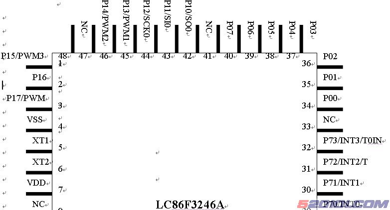

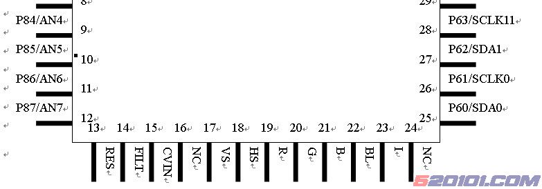

CPU端口定义说明
引脚号 |
端?? 口 |
指定用途 |
功能说明 | |
1 |
P15/PWM3 |
BUSOFF |
CPU释放总线控制端 | |
2 |
P16 |
??? POWER |
待机控制 | |
3 |
P17/PWM |
VT |
未用 | |
4 |
VSS |
GND |
地 | |
5 |
XT1 |
XTAL1 |
CPU用晶振端口 | |
6 |
XT2 |
XTAL2 |
CPU用晶振端口 | |
7 |
VDD |
VDD |
电源(+5V) | |
8 |
NC |
NC |
空脚 | |
9 |
P84/AN4 |
KEY IN |
板上控制键输入 | |
10 |
P85/AN5 |
AFT |
AFT信号输入端口 | |
11 |
P86/AN6 |
PHONE |
未用 | |
12 |
P87/AN7 |
CHROMA |
SECAM制式识别 | |
13 |
RESET |
RESET |
CPU复位端口 | |
14 |
FILT |
FILT |
OSD滤波 | |
15 |
CVIN |
CVIN |
CCD输入 | |
16 |
NC |
NC |
空脚 | |
17 |
VS |
VS |
场脉冲输入 | |
18 |
HS |
HS |
行脉冲输入 | |
19 |
R |
R |
OSD红信号输出 | |
20 |
G |
G |
OSD绿信号输出 | |
21 |
B |
B |
OSD蓝信号输出 | |
22 |
BL |
BLANK |
OSD消隐信号输出 | |
23 |
I |
I |
OSD半透明控制 | |
24 |
NC |
NC |
空脚 | |
25 |
P60/SDA0 |
SDA0 |
IIC 数据(EEPROM用) | |
26 |
P61/SCLK0 |
SCL0 |
IIC 时钟(EEPROM用) | |
27 |
P62/SDA1 |
SDA1 |
IIC 数据(其它芯片用) | |
28 |
P63/SCLK1 |
SCL1 |
IIC 时钟(其它芯片用) | |
29 |
P70/INT0 |
P/N |
PAL/NTSC制式切换 | |
30 |
P71/INT1 |
PWR-BK |
未用 | |
31 |
P72/INT2 |
SD |
有无信号检测端 | |
32 |
P73/INT3 |
IR |
遥控信号输入 | |
33 |
NC |
NC |
空脚 | |
34 |
P00 |
LED |
指示灯控制信号输出 | |
35 |
P01 |
A-SEL1 |
声音通道切换控制1 | |
36 |
P02 |
OSD-SW |
未用 | |
37 |
P03 |
V-S2 |
视频通道切换控制2 | |
38 |
P04 |
V-S1 |
视频通道切换控制1 | |
39 |
P05 |
BASS |
未用 | |
40 |
P06 |
A-SEL2 |
声音通道切换控制2 | |
41 |
P07 |
NTC |
自动消磁控制信号 | |
42 |
NC |
NC |
空脚 | |
43 |
P10/SO0 |
HTV-RESET |
HTV110复位信号 | |
44 |
P11/SI0 |
NC |
未用 | |
45 |
P12/SCK0 |
NC |
未用 | |
46 |
P13/PWM1 |
MUTE |
静音控制 | |
47 |
P14/PWM2 |
GEOM-COR |
地磁矫正 | |
48 |
NC |
NC |
空脚 | |
