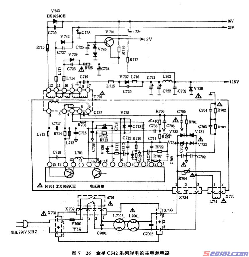

(一) 电源电路结构特性及工作过程
金星 C542, 飞跃 542T-2、54C-2T21,凯歌 4C5401-1、虹美 C5482、C5459 及三元
54ST-3 等系列 21 英寸直角平面遥控彩色电视机的主开关电源相同,其主要特点有:
(1)主开关电源采用一新型自激式、脉冲变压器耦合形式的并联型开关电路。在省去电 源变压器后,可利用脉冲变压器作为隔离元件。脉冲变压器有一单独绕组作为取样绕组。该 绕组与初级开关电路有公共端,即电路为间接稳压方式,有利用于电网隔离。但稳压的动态 响应速度慢,稳压电路内阻大。
(2)采用电源厚膜电路块作稳压控制电路,电路简单,元器件少。同时稳压控制采用脉
冲频率调制方式,稳压范围比脉冲宽度调制方式宽,使交流输入电压允许变化范围值可达
130~280V。
(3)开关振荡电路采用自激式,振荡频率高,约为 10kHz。由于工作频率高,一方面使 开关脉冲变压器体积小,另一方面输出端滤波电容所要求的电容量也较小。
(4)底板不带电,为冷底盘形式开关稳压电源。这样,不但适宜加装视频和音频接口, 而且使用和维修安全,行输出电路与开关电源电路之间不需要信号通路,即两电路之间无公 共端,容易达到主底板不带电的目的。
(5)在检修主底板时不需要隔离变压器。但开关电路(脉冲变压器初级)的公共端是悬浮式 的,在检修开关电源电路时,仍需使用隔离变压器。
(6)整个电路由开关稳压电源厚膜集成电路块 IC701(X0689CE)和外围电路组成。主要包 括交流供给、消磁、整流滤波、开关振荡、稳压控制、自动保护电路等部分。具体电路见图
7—26 所示。
如图, 首先 220V 交流电压经整流和滤波后形成约 300V 的脉动直流电压, 再经开关稳压
电源稳压控制后,产生四组不同数值的平稳直流电压:第一组 16V 电压供给伴音功放电路; 第二组 15V 电压经 V701 等元件组成的电子稳压器后输出+12V 电压,供给电子调谐器、图 像和伴音中放 IC201(TA7680AP), 色度通道 IC801(TA7698AP)等电路;第二组 25V 电压供给 场输出电路及行振荡电路; 第四组 115V 电压,分两路输送给负载,一路供给行激励和行输 出电路,另一路经降压和电子稳压后得到 33V 调谐电压,输送给频道预置和调谐电路。

1.整流滤波电路的工作过程
如图 7—28 所示,交流 220V 市电经保险丝 FT001 至电源开关,再送往由 C7001、R7001、 L7001,L7002 构成的电源滤波电路, 以滤除电网进入的干扰信号,同时也滤除机内窜入电 网的传导干扰。然后经桥堆 V731-V734 整流,经 R708、C706、C797 滤波后变成 300V 左 右的未稳定的直流电压。
2.开关电路自激振荡过程
当电源开关刚合上时,Ein(即经整流滤波后的 300V 直流电压)通过开关变压器 T701 初 级绕组 L1 及电阻 R701、R710 加至厚膜块 IC701 内开关管 Q5[见图 7—29(a)]的发射极 E 和 集电极 C 的两端。Ein 通过 R706 对 C735 充电, 产生 Q5 的基极电流,Q5 得偏流由截止转
为微导通,产生集电极电流,流过开关变压器初级绕组 L1 使正反馈绕组 L4 上产生反馈电 压。反馈电压一端送至电源厚膜块(13)脚,即开关管 Q5 的 E 极, 另一端通过二极管 D705、 电阻 R713 及电感 L701 加至开关调整管 Q5 的基极。L1 产生的感应电动势为上正下负,即 开关变压器(6)脚为正,(1)脚为负。故 L4 上电压极性应是开关变压器(5)脚为正, (1) 脚为负。显然,此电压形成 Q5 的基极电流 IB5。这是一个正反馈过程,很快 Q5 便饱和导[Page]
通。
Ein 通过 R71O、Q5 对 L1 充电, 电流线性上升。此电流在 R710 上的压降(VR710=IC5
×R710)也随之上升。电压 VR710 通过电阻 R709 及厚膜块内部电阻 R7 加到 Q2 的 E-B 结 上。当 VR710 小于 Q2 上 E-B 结的最小导通电压(0.6V)时,Q2 截止,Q3 因无基极电流也 截止,Q3 对 Q5 无任何影响。由于 IC5 上升使 L2 上产生上负下正的感应电压,此电压使 D707 截止,故无电流输出。Q5 的集电极电流 IC5 上升, 使 R710 上的压降也随之上升。当 压降 VR710 大于 Q2 的 E-B 结最小导通电压时,则 Q2 基极得偏流,产生 Q2 集电极电流。 该电流经 Q3 放大后,在 Q2 集电极上产生 IC3,IC3 产生的效果是使反馈绕组产生一部分分
流电流。
Q3 相当于一只可变电阻,跨接在 Q5 的基极与开关电源本身的地之间。在 Q5 截止时, 由于 L4 两端的反馈电压对 C712 充电的结果,使 C712 两端形成上负下正的电压。该电压就 成为 Q2 导通的工作电压。当 Q2 的集电极电流 IC2 增大时,IC3 也增大,则 Q5 的基极电流 就减少,反之亦然。
由于 Q5 导通时电流 IC5 是线性上升的,当 Q2 开始导通后,由于 Q3 集电极电流 IC3
使 Q5 基极电流减少的缘故,Ic5 线性上升的时间就要变短了,但△IC5>0,故 IC5 继续在上 升。IC5 上升又使 IC2 上升,IC3 也跟着上升,从而 Q5 的基极电流 IB5 进一步减少,达到 一定程度时,IC5=IB5×HFE。此时,Q5 退出饱和区,进入放大区,IC5 不再增大,△Ic5
=0,IC5=0,使反馈电压也为零,从而 IB5 也减少至零。IB5 减少为零→IC5=0→△IC5=
0→VL4<0,即开关变压器(5)脚为负,(3)脚为正。这是一个正反馈雪崩过程,很快 Q5 由导 通转为截止。L2 上感应出上正下负的电压,此电压使 D707 导通,并向负载提供电流,在
Q5 导通时 L1 所储存的能量通过 L2 释放给负载。与此同时,L1 上电压(上负下正)与 Ein 叠 加向 C717 及 C718 充电,L1、C717 及 C718 构成振荡回路,L4 绕组上形成冲击激励电压。 此电压一旦达到 Q5 的导通电平,Q5 便再次导通。如此循环,Q5 就导通→截止→导通。

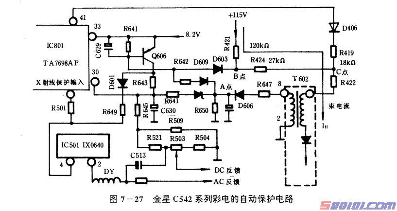

5.自动保护电路的工作过程
该系列遥控彩电还在电源电路中设有较为完善的保护电路, 因而当电路出现过载情况
时,常出现无光栅故障。如果对保护电路不了解,往往会因误判而人为扩大故障。该机的保 护电路有阳极高压过压、束电流过流及场输出电容短路三个保护功能,此部分的简化电路如
图 7—27 所示。
如图。IC801 的(30)脚直流电压是保护参考点,工作正常时,V(30)=OV,当 V(30)=1.5V 时,就证明保护电路动作。此时(30)脚的高电平使 IC801 内部的推动管关闭,行输出管 Q805 截止,致使高压消失。现从维修角度来分析其工作过程。
(1)阳极过压保护电路的工作过程
当阳极高压过高时,一体化行输出变压器 T802(8)脚的行逆程脉冲也升高, 经 D808 整流、C631 滤波后的直流电压也升高。当其大于 D607 的击穿电压后,D807 导通,经 R644 加到 IC801 的(30)脚,使其变为高电干。于是保护电路动作,高压消失。
(2)束电流过流保护电路的工作过程
束电流过大时,在 R421、R424,R422 上的压降也增大,引起 D603 负端电位下降。一 旦低于 6.6V(8-0.7V-0.7V)左右时,Q606 便导通, 其集电极高电平通过 R643 加到 IC801(30) 脚。
(3)场输出电容短路保护电路的工作过程
正常时场输出耦合器电容 C513 负端无直流电压,但当其漏电或者击穿时, IC501 的(2) 脚直流电压便加到 R521、R509 两端。此高电平经 R645 加到 IC801(30)脚。R642、D609 的 作用是当 T602(8)脚行脉冲消失后与 R680 一起为 Q606 提供偏流,保证 Q606 导通,其集电 极电平通过 D601、R649 加到 IC501(4)脚,从而使 IC501 输出端(8)脚为低电平,保证其免受 过流损坏。

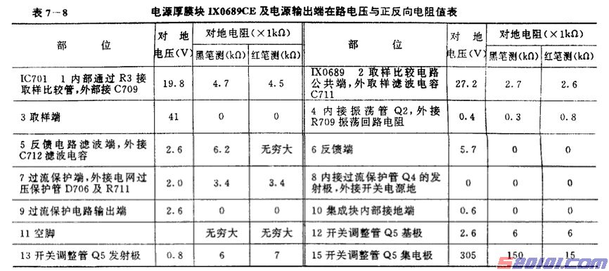

(2)检查开关振荡及稳压控制电路, 在线路上测厚膜块 IX0689CE 及外围电路的正常电
压与电阻值。在正常情况下 IC701(IX0689CE)及电源输出、输入端的正常电压与电阻值见表
7-8 所列。注意测量时,首先将消磁线圈拔下,采用 MF-10 型万用表。

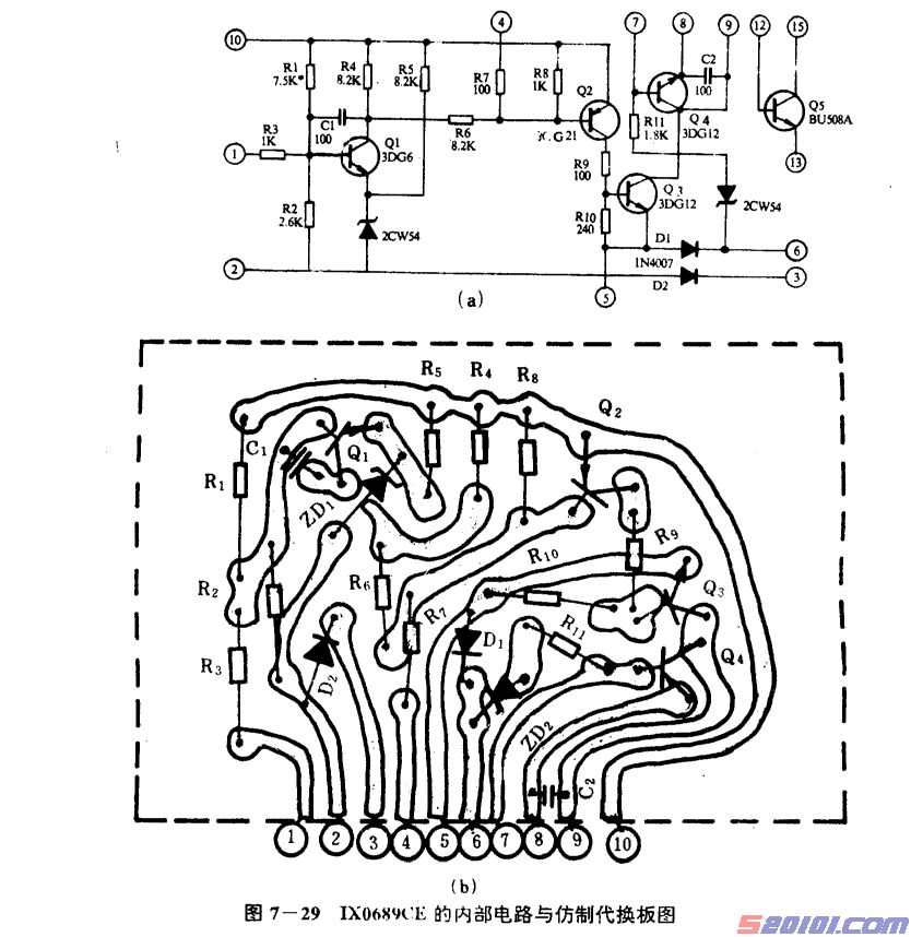

(2)用分立外贴元件修复。如果 IX0689CE 损坏的情况仅是内电路中开关管 Q1 击穿
(IX0689CE 损坏绝大多数是这种情况),则可采用外贴大功率管的方法予以修复,其措施是: 首先把厚膜块 IX0689CE 的(12)、(13)、(15)三个脚断开,然后将一只大功率、高反压 NPN 型晶体管(如 2SCl942,BU208,DFl04C、D、E、F,2SD850 等),固定在原 IX0689CE 散热 板的上方(注意外壳与散热板要用云母片绝缘),再分别将选用管的基极(B)、发射极(E)、集 电极(C)用软导线连焊到原 IX0689CE(12)、(13)、(15)脚的焊接孔内。这样修复完全能保证 IX0689CE 原来的技术参数, 同时又简便经济。
(3)用分立件进行仿制代换。如果原 IC0689CE 内部损坏严重,一时又无法换上新的厚膜
电路块,则要用分立元件进行仿制代换。其方法与步骤是:
a)首先按图 7-29(a)中所示的电路选择好元件。其中 Q1 选用 3DG8A、3DG8;Q2 选用
3CG21A,2CW52;R1 为 75kΩ,R2 为 2.6kΩ,R3 为 1kΩ,R4 为 8.2kΩ,R5 为 8.2kΩ,R6
为 8.2kΩ,R7 为 100Ω,R8 为 100Ω,R10 为 240Ω,R11 为 1.8kΩ;D1 选用 IN4007,D2 选
用 1N4007。另外,电路中所用电阻均为 l/8W 的碳膜电阻,C1、C2 的可选取 100pF 左右 的电容。
b)制作印刷电路板及安装。仿制印刷电路板见图 7-29(b)。由于电源开关管 Q5 与电路 中的其它元件没有连接,因此可将 Q5 直接安装在原 IX0689CE 的散热板上,并用云母片进 行绝缘,然后用短导线将 Q5 的基极、发射极和集电极分别焊到(12)、(13)、(15)脚上。为了 减少辐射,管脚引线要尽可能短。其它元件可装在如图 7-29(b)的印刷板上。除了电源开关 管和空的(11)脚外,仿制代换板还有 10 个引出脚, 用剪下来的电阻腿或其它元件脚焊在(1)~
(10)各引出脚上,然后插到原厚膜电路的位置上进行调试。
c)调试。调试前,把电源输出端的各负载都断开,选一个阻值在 240Ω 左右,功率在 50W 以上的电阻作为假负载。接在 115V 输出端与地之间。然后接通电源,测 115V 输出端电压。 如果测出电压不是 115V,可调整 R1 的阻值,使之为 115V 后,关机,去掉假负载,接通电源 输出端的各路负载,IX0689CE 的代换即告成功。
在这里值注意的是:通常情况下,IX0689CE 损坏,往往会使 D708(EX0152)击穿。该
稳压管在电源输出端起过电压保护作用。当厚膜块损坏时,输出电压异常高,首先使 D708 击穿,造成输出的 115V 电压为零,从而保护了其它部分的电路。所以,在代换厚膜电路时, 也应检查一下 D708 是否损坏。若 D708 损坏,可选用稳压值在 125V 左右的稳压管来代换, 如果找不到这样高稳压值的管子,也可用两个稳压管串联起来。[Page]

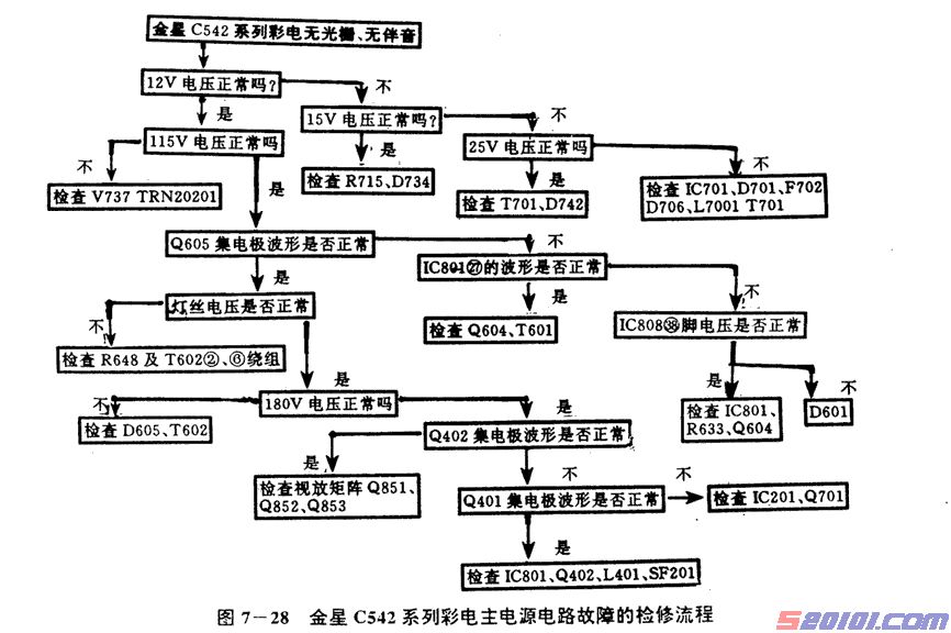

实例 1 金星 C542 型机“三无”,待命灯不亮
故障表现:一台金星 C542 型 21 英寸彩色电视机,将音量电位器开至最大,然后给电 视机通电,仔细听扬声器无任何响声,荧屏也不亮。
故障分析及检修:从以上现象说明该机电源电路没有正常工作,这是因为电源电路如果 工作正常,电源接通的瞬间,就有“咕”的一声。因此,应重点检修电源电路。开机发现保 险管 F7001 烧断并管壳严重发黑,说明电路中短路很严重,拟采用静态电阻法进行检测。 具体方法如下:
(1)用万用表检查(A)插座(1)、(3)脚的直流电阻,测得正反向电阻均为 18kΩ,初步判断
V731~V734 正常,可能是 C706 或厚膜电路块 IX0689CE 内部损坏。
(2)检测 C706 未发现异常。接着检查 IX089CE 的(7)脚~(11)脚电阻值与表 7-8 相差不 太大,但(12)、(13)、(15)三脚正反向电阻均为零。于是再将 R710(1.2Ω)电阻断开,测量(12)、
(13)、(15)脚间电阻仍为零,说明 IX0689CE 厚膜块内开关管 Q5 确已损坏。检修到这里,不 能马上换上新的 IX0689CE,应查明损坏的原因。
(3)查 IX0689CE 外围元件正常。分析导致 IX0689CE 内开关管 Q5 损坏的原因,不在开
关电源部分,而在电源外部的负载中。分别检测 25V、15V、115V 滤波电容 C728、C729、 C738 两端的正反向电阻无明显异常,说明上述三路负载电路正常。只是 115V 滤波电容 C729 两端的正反向电阻仅 38Ω,较正常值 4kΩ 与 11kΩ 相差较大,焊开 L702,再测 C722 的正端 对地电阻为 630Ω,有短路之处。再查 ZD708 正常,说明短路故障在行扫描电路。
(4)沿着 115V 供电电路逐段检测,发现 C623 的正反向电阻为 1.2kΩ,电容已击穿。C623
为行输出电路的逆程电容,其耐压要求较高,原 C623 标称耐压值为 1.6kV,余额选得较低, 当行振荡频率或直流稳压输出偏高时,容易击穿,换上一只耐压值为 2kV、容量为 0.068μF 的电容(建议最好将 C622 也换成耐压值为 2kV 的),再测 C722 两端正反向电阻与正常值相 伺。至此,本例故障原因已彻底查明:由于行逆程电容击穿,使输出直流电压 115V 短路, 引起开关电源负载过荷,从而导致电源厚膜块内开关调整管 Q5 过流而烧坏,继而烧断保险 F7001,使整机无光、无声,没有一点反应。用 STK7358 代换 IC701,电视机工作正常,故 障排除。
实例: 金星 C542 型机有伴音,但无光栅
故障表现;一台金星 C542 型 21 英寸彩色电视机,开机检查发现荧光屏不亮,将亮度 旋钮开至最大,仍无光栅,但伴音正常。
故障分析及检修:有伴音说明电源电路、图像和伴音公共通道及伴音功放电路等工作正 常,无光栅表明故障在电源或行扫描电路。其检修步骤与方法是:
(1)检查电源电路。首先测量 115V 稳压输出的直流电压正常,说明故障不在电源电路。 为此应着重检修行扫描电路。
(2)检查行扫描电路。首先测量 IC301 的第(30)脚电压为 1.5V,正常值为 0V,该脚电压
为 1.5V,说明保护电路动作,由此也证明机内有过流、过压故障。该机的保护电路见图 7
-27。在前面解析其工作过程时,我们已知道:D607 为过压保护电路控制稳压管,当显像 管阳极电压过高时,D607 两端电压超过其稳压值而击穿导通。故怀疑 D607 导通,有过压 故障。但焊下 D607,仍无光栅,说明不是过压故障。将二极管 D609 焊下,开机试验,光、 图、声均正常,说明是 D609 性能不良引起的故障。更换一只同型号二极管后仍是无光栅.这 说明过压取样电路有故障。测量 C631 两端无直流电压,而测量行输出变压器 T602 的第(8)、[Page]
(2)绕组有脉冲电压,经检查发现是 D608 开路损坏。用一只 1N4001 型二极管更换 D608, 电视机恢复正常,故障排除。
实例 3 金星 C542 型机通电后全无
故障表现:一台金星 C542 型 21 英寸彩色电视机,接通电源后整机无光栅、无图像、 也无伴音,将音量电位器开至最大,连一点噪声也没有。
故障分析及检修:由故障现象可知,该机的一次电源电路没有正常工作。应重点检查本 机的的开关稳压电源电路,其检修方法与步骤是:
(1)检查电源输入电路。将万用表置于 RX1Ω 档,接通电源开关,测量电源插头两脚的 电阻为 4.7Ω,这是正常的,说明交流保险管 F7001、电源开关及交流滤波电路和消磁电路等 都是好的。
(2)检查整流滤波电路。用万用表测量开关电源变压器 T701 第(6)脚电压为约 285V,说 明整流滤波电路是好的。
(3)检查开关振荡及稳压控制电路。用万用表测量开关稳压电源输出端(即 C722 两端)的 电压只有 7V 左右(正常值应为 115V)。稳压电源输出电压降低有两方面的原因:一是电源本 身有故障:二是负载有短路故障。为了具体判断故障部位, 特将 L702 焊开,再测量 C722 两端电压仍为 7V 左右,说明电源稳压电路有故障。从图 72-6 中可知,该机稳压电路主要 由厚膜电路块 IX0689CE 及外围元件组成。首先用手摸 IC701 无热的感觉,说明无过流,再 测量 IC701 的(1)、(2)、(3)、(4)、(5)、(6)、(7)、(10)脚的电压基本正常,而 IC701 的第(9)、
(12)、(13)和(15)的电压与表 7-8 值相差很大,再关断电源,用电阻法检测,结果也都一样, 与表 7-8 中的相差较远, 尤其是第(12)、(13)脚的正反向电阻为无穷大, 说明是内部开关管
Q5 本身质量差所造成的。考虑到 IX0689CE 损坏仅是内部开关管 Q5 的发射结断路,全部更 换有点可惜,于是采用外贴元件法进行修复。其方法是:
首先将 IX0689CE 焊下,并剪断 IX0689CE 的第(12)、(13)、(15)脚,然后选择一只质量
好的 BU508A 管,将其固定在原散热片上(同时用云母片将其与散热片绝缘),最后用短导线
将 BU508A 的基极、发射极和集电极分别连接到 IC701 的第(12)、(13)、(15)脚位置上,并 重新焊上 IC701,开机试验,电视机恢复正常,故障排除。

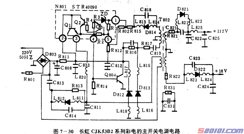

及金鹊 53EC2Y 等系列 21 英寸平面直角遥控彩色电视机的主开关电源电路是一种并联型自 激调宽式开关稳压电源,采用冷板方式供电,机芯地不带交流电压,给使用和维修带来方便, 有关电路见图 7-30 所示(以长虹 CJK53B2 型为例,以下均同)。
如图,它主要由开关变压器及电源厚膜块 STR40090 厚膜集成电路(包括开关管、取样 电路、误差放大电路、基准电路)、过流保护电路、过压保护电路等组成。

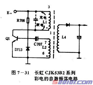

1. 自激根荡的形成过程
自激振荡电路是一个间歇振荡器,由开关变压器绕组 L1、L2 及 Q1、D806、D813、C807
组成。其等效图如图 7-31 所示。
图中 Q1 为开关振荡管,R806 是启动电阻,L2 为正反馈绕组。
当 300V 脉动电压加到 T802 的(3)端后,分作两路输出:一路供给 Q1(开关管)的集电极; 另一路经 R806、R819 加到基极。在上述两路电压的供给下,Q1 开关管产生基极电流 Ib 和 集电极电流 Ic,因 Ic 流过 T802 的(3)~(1)绕组,使绕组(7)~(6)产生感应电压,极性为(3) 端为正,(7)端为正。因(3)、(7)互为同名端,故感应电压为正反馈,导致 Q1 的基极电流进 一步加大,正反馈的连锁反应,很快使 Q1 饱和导通。Ib≤Ic/β 后,开关管退出饱和状态进 入放大区,由于 Ic 的减少,使 T802 的(3)~91)绕组产生阻止 Ic 减少的感应电压, 这时绕组
91)~(3)的感应电压极性与原来相反,(1)端为正,(8)端为负。随之, 由于开关变压器 T802 的 耦合作用, 使其(6)~(7)绕组也产生与原来相反的电压, 即(7)端为负(6)端为正,因而导致 Q1 的基极电压进一步减少,电流 Ib 也作相应的减少。雪崩式的正反馈使 Q3 迅速截止,这时 Q1
相当于电子开关断开。
但是,在 Q1 的饱和导通期间,C807 开始充电,其方向是左负右正。因此,Q1 之所以 能从饱和导通转入截止,有两个原因:一是 Ic 减少,T802 的 91)~(3)产生(1)端为正,(3)端 为负的感应电压,使 L2 的(7)端感应出负的感应电压;二是 C707 在 Q1 饱和导通期间充得 左负电压(即基极负压),从而导致 Q1 迅速从饱和导通状态转入截止状态。Q1 截止后,C807 左负右正的充电电压通过以下途径充电:
C807→L2 之(7)→L2 之(6)→D812→R819→R807→R811→C807 左端→右端。这一放电
过程,又使 Q1 的基极电压回升,再重复上述过程,如此周而复始,形成间歇式振荡,也就 是形成了自激振荡。

过流保护电路由 Q804、R814 组成,见图 7-31 所示。N801 的公共脚(4)接 R814 后接 地,R814 上端接 Q804 的基极,Q804 集电极接 N801 的(2)脚,即开关管基极,由于 R814 阻值只有 0.49Ω, 电源正常工作时,压降约 0.35V,Q804 截止,不影响电源工作。
当负载或电源短路,造成流过 R814 的电流趋于 1.5A 时,Q804 导通。开关管基极被
Q804 短路接地,开关电源停振, 对电路过流起保护作用。

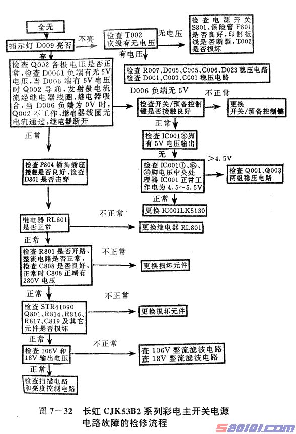

2.检修流程
长虹 CJK53B2 系列机主开关电源电路的常见故障表现为通电后,整机全无,在具体检修 时可按图 7-32 所示的流程进行。
在具体检修时通常有以下几种情况:
(1)无声、无光,一开机保险丝就熔断 这种故障是常见的。烧保险意味着短路。对该电源电路而言,应先查整流滤波电路有关
元件,可先将 R804 焊开一端后,测整流滤波电路输出的脉动电压。当断定整流输出确实无误 后,再焊上 R804 如果开机继续烧保险, 查 N801 内部的 Q1,对本厚膜电路,可测 N801 的(3)~
(4)脚间正、反向电阻,若测得正反向电阻均为 0,则 N801 内部的 Q1 已击穿。
(2)无声、无光,无 110V 输出
导致这种故障的原因可能有:a)只是 N801 内部的 Q1 开路;b)IC801 内部 Q2 击穿;c) 振荡电路中 C807 失效;d)D812、D813 短路;e)R814 变值(即 R814 阻值>1Ω);f)N802、Q807 短路。这些元件损坏均可造成无主电压输出。
若查得振荡管即 N801 的(2)脚无负压, 同时又无 110V 电压输出,则需断电逐个检查上 述有关电路。对于上述的第 a)原因造成故障,可用质量及参数合适的开关管进行应急修理。 现对 Q1 损坏的不同情况进行分述:
第一、当 Q1 的 B—E 结及 C—E 结同时开路时,可将合适的开关管按图 7-30 虚线框 内所示电路接到相应的 N801 有关脚上,代用开关管的 B 极接 N801 的(2)脚,代用开关管的
E 极接 N801 的(4)脚,代用开关管的 C 极接 N801 的(3)脚。[Page]
第二、当 N801 的三个极中, 只有 C—E 结、B—C 结开路,则代用开关管的 B 极仍然接
N801 的(3)脚,代用管的 E 极也接到 N801 的(4)脚,代用开关管的 C 极不能直接接回 N801 的(3)脚,需将该脚与 BF803 脱离(切断电路板或脱开 BF803 的左侧,用代用管的 C 极与 BF803 的左侧接上),注意不能让 N801 内部 Q1 的 B—C 结并在代用管的 B—C 结上。
第三、当 N801 的 B—C、E—C 结开路则需要设法切断其内部 Q1 的 B-E 结才能采用上 述类似的方法。
(3)输出电压过低、未烧保险 首先确诊故障在电源本身还是在负载。具体办法是:断开负载,用 300Ω、50W 电阻代
换负载时,输出主电压仍然低,可以断定故障在电源部分。
其次,检查电容 C806 是否容量变小;R807 是否变值;对 D812、D713、D814、N801
逐个查证其是否不良。

(2)开启主电源无光栅 故障观象:开启总电源,指示灯亮,但按下主电源键(开关/预备控制键)后,整机无光[Page]
栅。
故障原因:开启总电源开关,指示灯亮,说明供给中央处理器、存储器、字符显示电路
的 5V 电压电路基本正常,故障原因是无 106V 和 18V 电压输出。引起无 106V 和 18V 的原 因有:
a)(开关/预备控制键)不能接通。

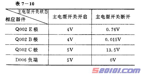

b)IC001 的(8)脚输出的电压不能转换,主电源关闭时其(8)脚电压为 0V,主电源开启时 其(8)脚为 5V,D006 因反偏而截止,Q002 管导通,发射极电流流经继电器绕组,使继电器 吸合,220V 交流电压进入整流桥堆,C808 正端有 280V 直流电压。
c)Q002 损坏。
d)继电器 RLS01 线包开路,继电器不能吸合,220V 交流电不能加入整流电路。
e)保险丝电阻 R801 开路。
f)厚膜块 N801、C822、L825、C825、D822、C824 坏。
g)开关变压器坏。 h)整流滤波电路不良,C821、C822、L825、C825、D822、C825 损坏。 具体检修步骤与检修方法如下:
a)检查桥堆 RB-156 的 220V 输入端有无 220V 交流电,如果无 220V 输入,应检查 R801 是否开路、D002 是否正常、继电器 RL801 是否吸合,并更换损坏元件。Q002、D006 工作 状态见表 7-10 所列。
b)检查 C808 正端有无 280V 直流电压,STR41090、Q804、开关变压器 T802 各脚电压 是否正常,常见的故障有 STR41090;Q804、R814、R816、R8l7、C819 损坏、

b)检查 Q002 是否良好,工作点是否正常.特别是 D006 负端电压是否正常。开户主电 源后 D006 负端为 5V,关闭后 D006 负端为 0V。

5.电源厚膜块的修理与代换
该系列彩色电视机所用的电源厚膜块 STR40090 系日本三肯公司的原装品,其内部电路 见图 7-30 虚线框内所示。它采用单列直插式 5 引脚。其中(1)脚为基准电压输入端;(2)脚 为开关调整管基极启动脉冲输入端;(3)脚为整流及滤波后脉动直流电压的输入端:(4)脚为 开关电路直流输出端;(5)脚为误差电压检测端。
在实际维修过程中可用 STR41090 及 IX0512 等厚膜块直接代换。若无同类型号的代换[Page]
件, 则可采用分立件进行仿制代换。仿制电路安装的印制电路板见图 7-33 所示。仿制代换 件的参数要求及选用件参考型号见表 7-11 所列。
