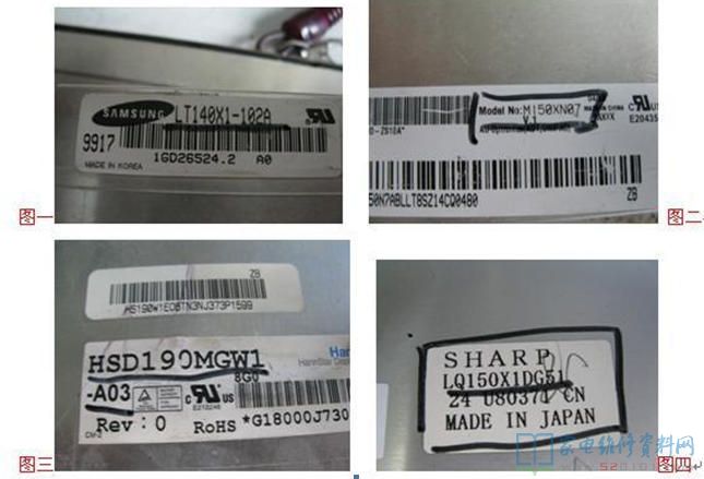

一、为什么要看屏型号?怎样看液晶屏的型号?
一般我们进行配板时,我们首先要问大家的第一个问题就是你的屏型号是多少?为什么要问这个问题呢!
因为:
(一)有了屏的型号我们就可以查到你的液晶屏的接口定义看出你现在手头上的液晶屏是什么接口的液晶屏(比如你的是LVDS的屏还是TTL的屏或着是RSDS的屏和TMDS的屏)
(二)需要配什么屏线和你的屏供电电压是多少,(如是单8位的屏线还是双8位的屏线。屏的供电是3.3V、5V还是12V供电)所以大家一定要学会正确的看出你的屏型号。这个很关键也很简单大家一定要会的!
(误区1:一定不要把外壳后面的型号当成是你的屏的型号,因为那里是液晶品牌的型号和代工生产厂家的出厂的一些编号。正确的应该是拆开外壳看液晶屏背面上有一个有条形码的标贴上一般都是条形码的上方)照了几张图让大家看看一目然了。
在这里我们就可以看出了你的是14的屏(如 图一 LT140X1-102A 14寸的屏)还是15的屏(如 图二、图四 M150XN07 LQ150X1 15寸屏)或19的屏(如 图三)
