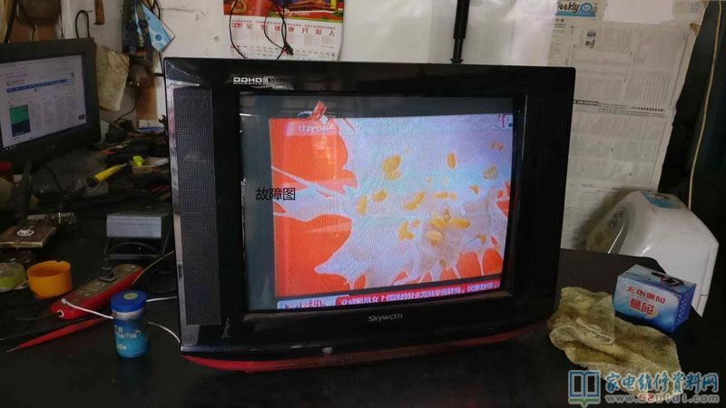

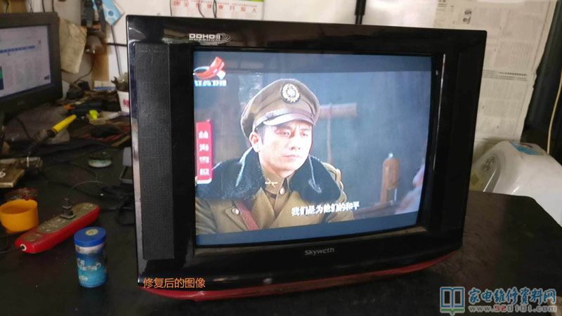

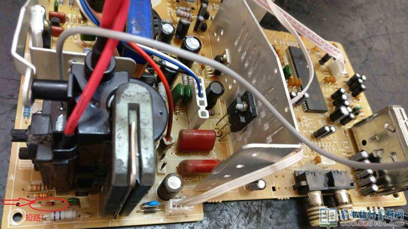

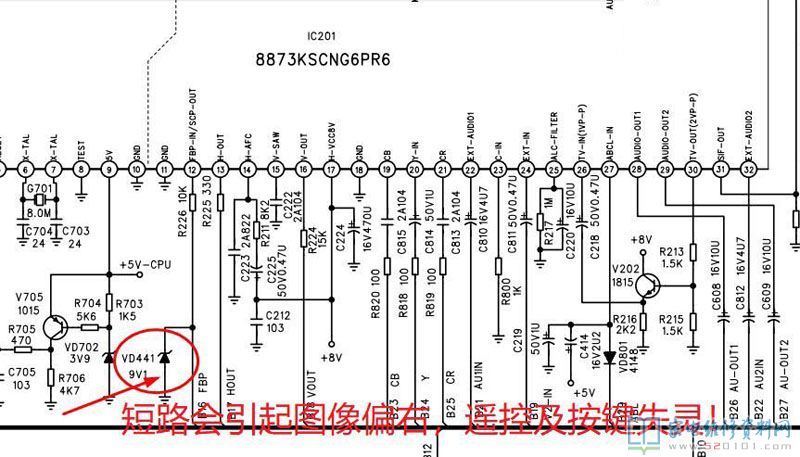

这时想到高压包打火,难道把芯片8873也打坏了?但看到图像偏右情况,还能开机,说明芯片不一定坏了。立即检查高压包周边的元件,这一查还真发现了那个VD405稳压管击穿短路了。换之再开机,图声立即出现,也正常了,按键及遥控也都起作用了。
