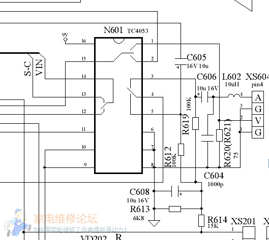

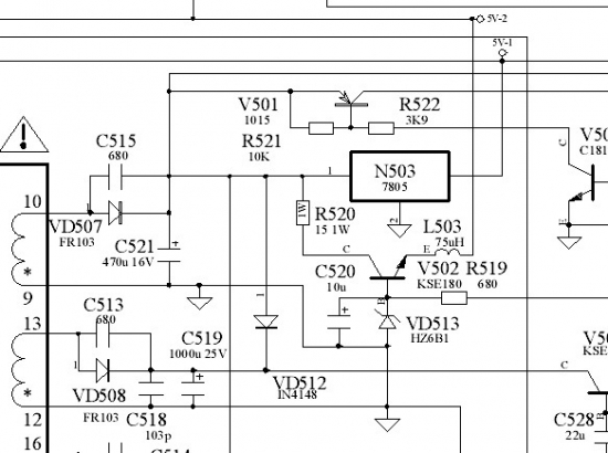

再查V502的B极电压4.0V,E极电压3.25V,C极电压9V。而R519右端接C332上的9V电压,只有4.2V,因此R519上的电压降只有0.2V,计算一下电流很小,说明不是此路过载。
测一下9V的对地电阻只有36欧,因此依次断开其它9V负载的各跳线,当断开至转换的16脚端时,阻值恢复正常,断开转换块16脚后恢复其它断开点,开机测试9V正常,屏幕幅度正常,更换转换块,接入信号,整机恢复工作。

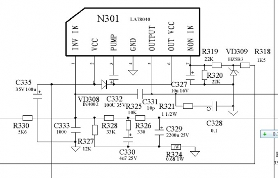

查场块各脚电压,发现场块1脚电压1.8V,7脚电压1.9V,与正常值相比均偏低,其它电压基本正常。(根据维修经验,7脚电压偏低时,下部会出现压缩并卷边现象。1脚电压偏低时,场幅会变窄或水平亮线),先查7脚外接电路的电压,发现VD309上电压只有3.8V,正常5.2V,测R318右端电压只有4.2V,正常9V。

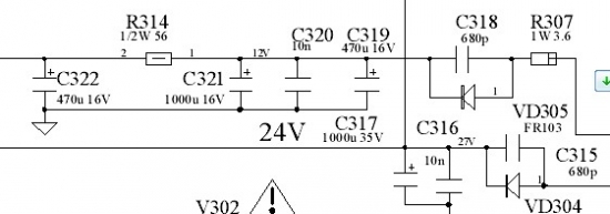

顺藤摸瓜,该9V电压来自行扫描,查R314右端电压11.5V,查C332上电压4.2V。9V电压由C332上电压提供。因此说明9V负载过重。
