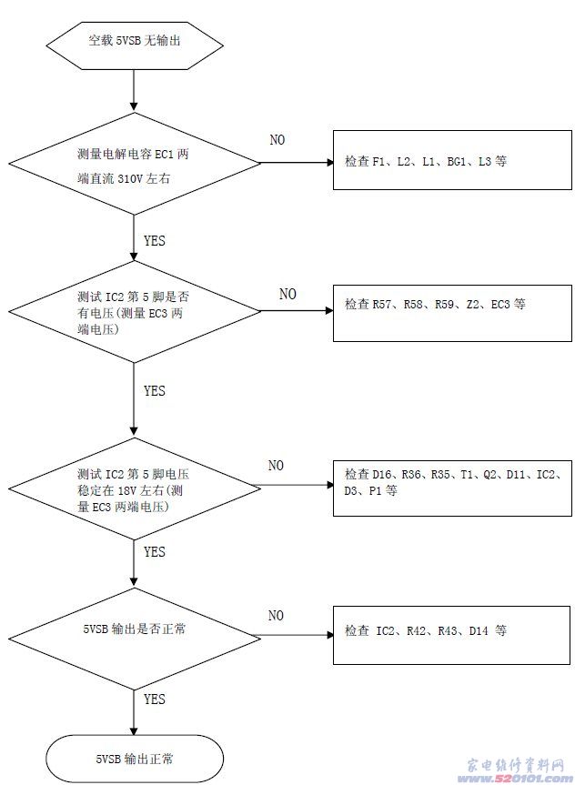

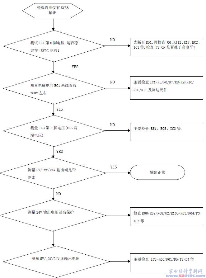

1.1检查外观,看是否有元件破损、短路、空焊、虚焊等,如果有此不良,请更换或更改。
1.2 检查保险管(F1)是否开路,各MOS管(Q1、Q2、Q3 等)是否击穿;如果良好,则按如下顺序检查;
1.3 空载通电,测量5VSB有无输出,如果无输出,则继续检查,方法如下
1.4,带载通电(5VSB与PS-ON连接),测试各路输出是否正常,如果只有5VSB输出,则继续检查,方法如下
1.5,各路输出测试参数, 请参考本网MLT666T原理分析。
