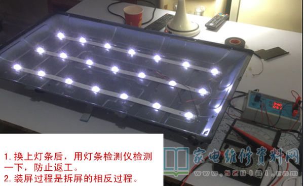

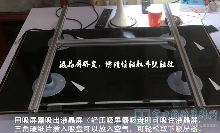

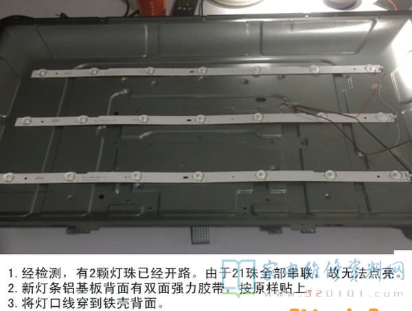

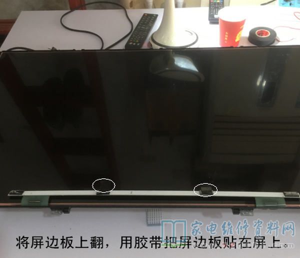

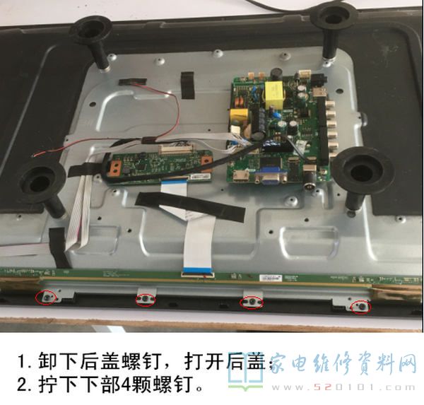

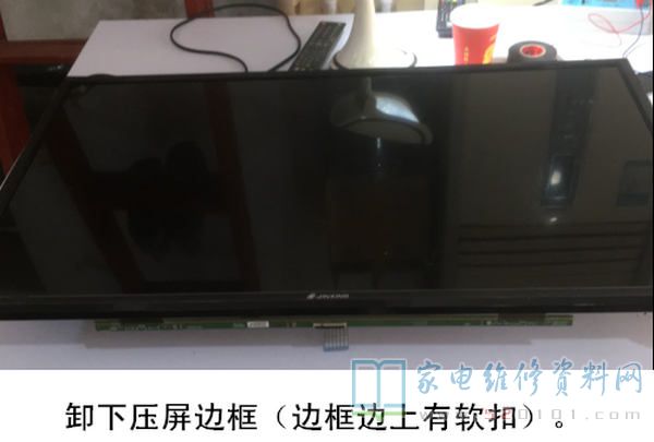

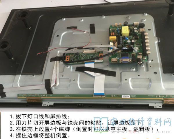

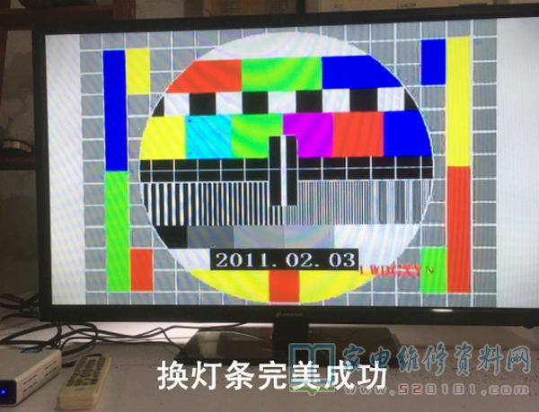

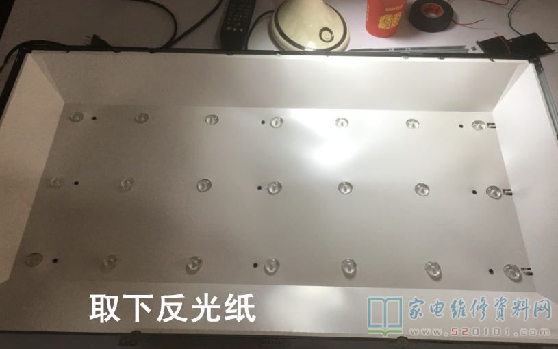

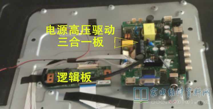

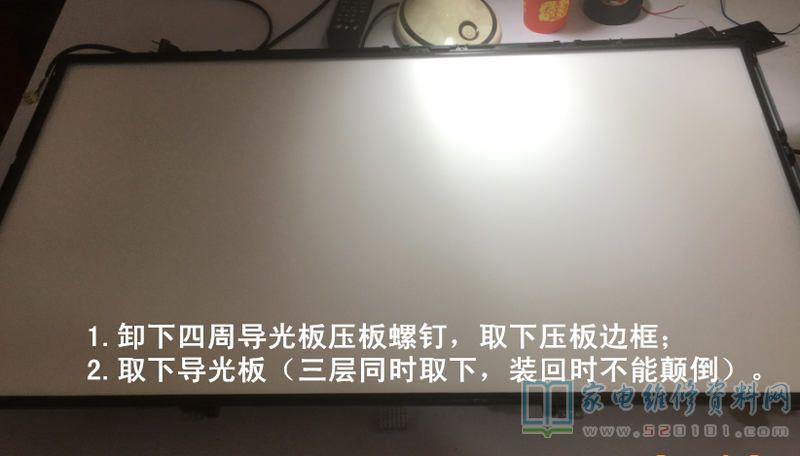

接修一台杂牌金星JX-T8832
液晶电视,此机主板是电源、高压、驱动三合一板,没有外置电源。整个拆屏换灯条如下图所示。
