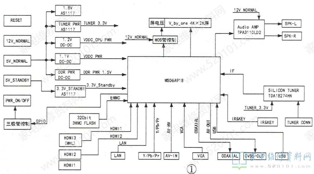

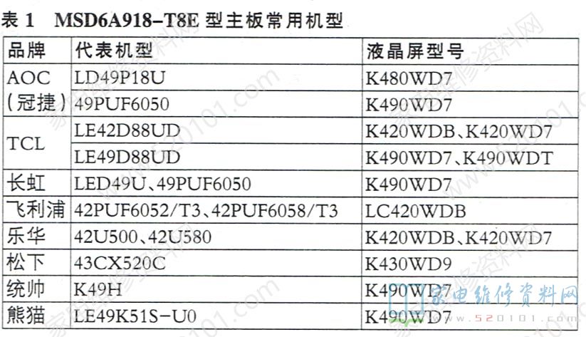

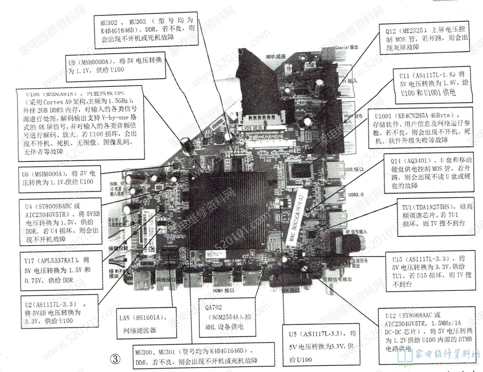

MSD6A918-T8E型主板是一款搭载安卓4.3操作系统的4K (分辨率为3840x l2160)智能液晶彩电主板,用l于多种品牌的智能液晶彩电中,具体机型见表1。该型主板的主芯片采用rMSD6A918,其电路框图见图1。

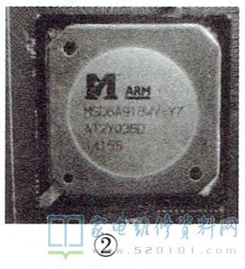

MSD6A918采用BGA封装,如图2所示。
该芯片内置四核CPU,采用Cortex A9架构,主频为1.5GHz;内置四核Mali -450GPU(图形处理器),具有3D画质处理、智能运动补偿、动态色彩校正等功能,能稳定输出分辨率为3840X2160(简称4K )的高清图像信号。
一、主板接口与主要芯片功能简介
该型主板内置WiFi模块及DTMB数字信号模块,并设有网络AV、HDMI、USB3.0等多种接口,如图3所示。

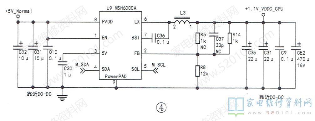

1、1.1V电压形成电路
该电压分别以U6、U9 (型号:MSH600OA,内置MOSFET管,输入电压为4.5V~16V,最大输出电流为5A)为核心DC-DC变换得到,均是将5V电压转换为1.1V,供给主芯片U100( MSD6A918 )内核。U6、U9外围电路相同,如图4所示。
说明:图中标注为“+5V-Normal”电压简称5V,标注为“+5V-Standby"电压简称5VSB,标注为“+3.3V-Standby"电压简称3.3VSB,下同。
2、1.2V、15V、1.8V和3.3V电压形成电路

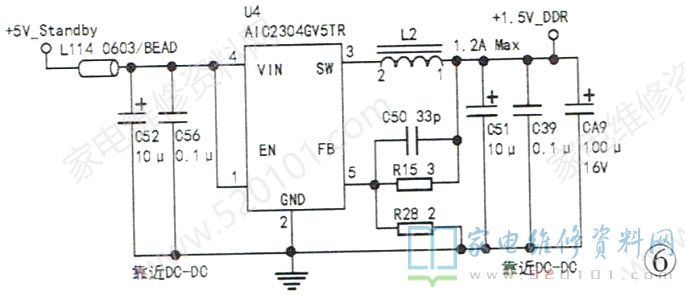

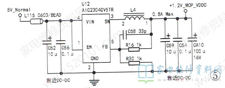

U12、U4均为降压型DC-DC芯片( SY8009BABC SY8088AAC或AIC2304GV5TR,输入电压为3.0V~5.5V,最大输出电流为2A),将5V、5VSB电压分别转换为1.2V和1.5V,为DTMB和DDR供电,如图5、图6所示。

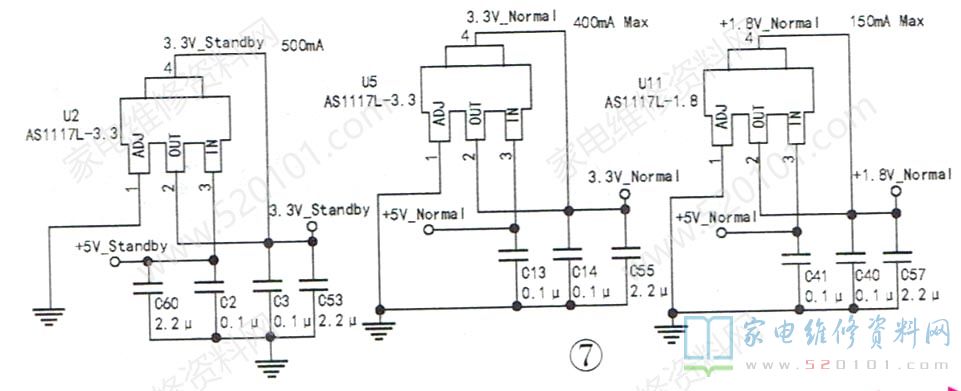

U11(AS1117L-1.8),将5V电压转换为1.8V,给U100和U1001供电;U2、U5(AS1117L-3.3)分别将5VSB和5V电压转换为3.3V,供给U100,如图7所示。

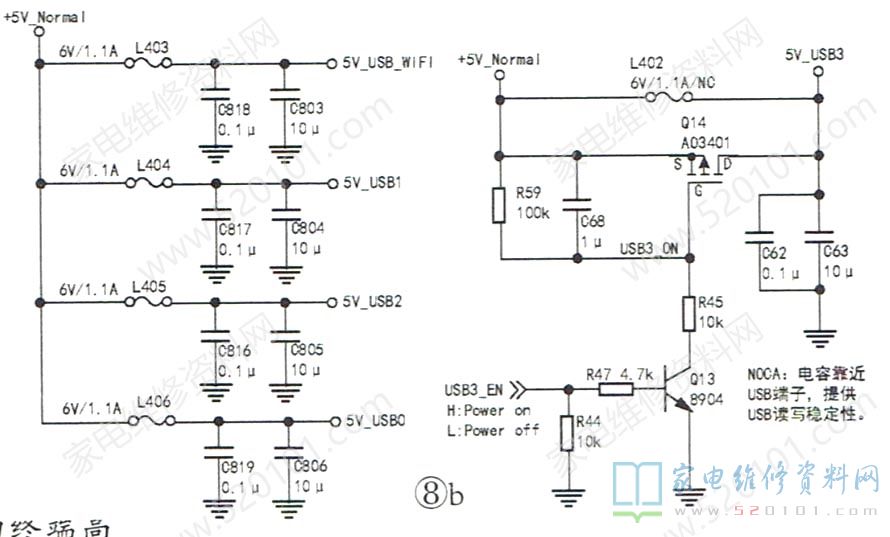

3.、USB3.0供电电路

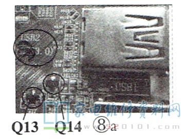

该主板的USB2为传送速度快的USB3.0接口,只有该接口才支持外接移动硬盘。若未选择USB2,U100的USB3-EN端输出低电平,Q13截止,Q14(P沟道MOS管)截止,如图8所示;当选择USB2时,U100的USB3-EN端输出高电平,Q13导通,Q14随之导通,输出5V电压,供给移动硬盘。

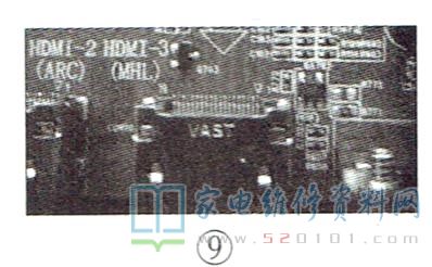

4、MHL检测和供电电路
该主板的HDMI-3接口(插座CN700)既能接受HDMI信号又能接受MHL( Mobile High -Definition Link, 移动终蜗尚清影音标准接口)信号。当HDMI-3接口中有MHL设备接入时,其②脚输出高电平(3.3V)信号,加到MOS管QA702 (SGM2554A)的④脚,QA702导通,其①、⑤脚输出5V电压供给MHL设备,如图9所示。
MHL设备得电工作,输出高清信号,通过HDMI通道送给U100。

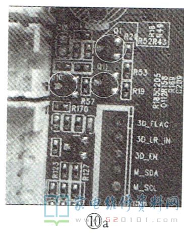

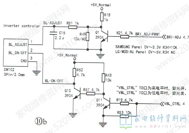

1、背光开/关和亮度控制电路
待机时,U100的D1.K5脚输出高电平,Q1、Q11导通,Q1、Q11的c极输出低电平,即插座CN102的①脚(BL-ADJUST)、②脚(BL -ON/OFF )均为低电平,如图10所示,这时恒流板不工作,LED背光不亮;开机后,U100的D1、K5脚输出低电平,恒流板工作,LED背光发光。

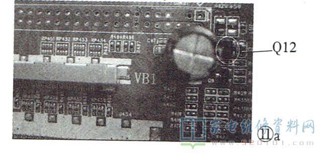

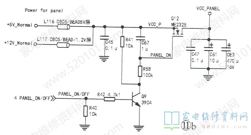

2、上屏电压控制电路
L116、L117为5V、12V上屏电压选择电感,如图11所示。待机时,U100的K6脚输出低电平,Q9、Q12截止;开机后,U100的K6脚输出高电压,Q9、Q12导通,输出5V或12V电压,供给逻辑板。

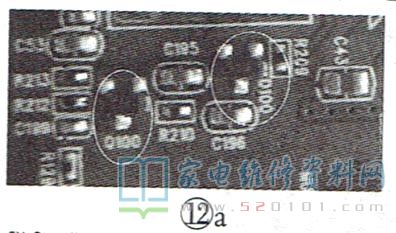

3、复位电路

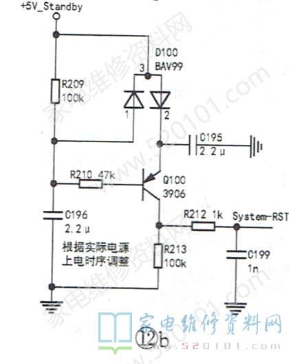

上电后,+5V_ Standby电压经R209给电容C196充电,如图12所示。由于R209的限流作用,C196的充电时间较长(约为49ms)。在C196充电期间,三极管Q100因e极电压高于b极电压而导通,Q100的c极输出高电平,送给U100的复位端。当C196两端电压超过4.3V时,Q100截止,U100的复位端变为低电平,复位完成。

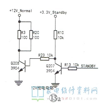

4、待机放电电路
待机时,开关电源中主电源停止工作,无5V、12V电压输出;同时,U100的C2脚输出低电平,Q207截止,+3.3V_Standby电压经R10、R23加到Q208的基极,Q208导通,如图13所示,12V电压的余电经R20//R3和Q208的c、e极到地,快速泄放掉,为主电源的再次启动作好准备。

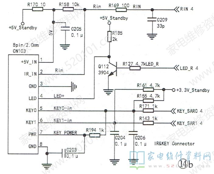

5、按键、遥控电路

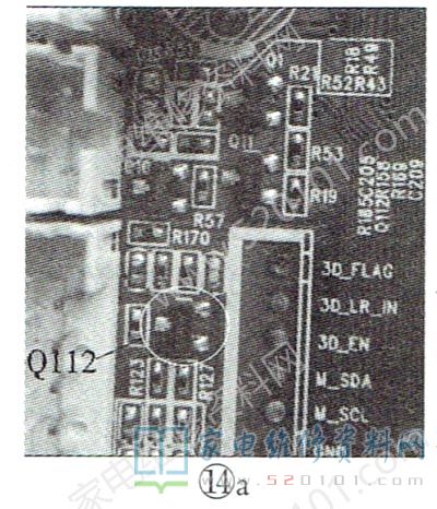

U100的K3脚是遥控信号输入端,G1、G2脚是按键信号输入端,R4脚为LED指示灯控制端。待机时,U100的R4脚输出低电平,Q112截止,+5V_ Standby电压经R185供给LED指示灯,LED灯亮,如图14所示(在开机启动过程中,U100的R4脚输出脉冲,LED灯每隔3s闪亮一下);开机成功后,U100的R4脚输出高电平,Q112导通,LED 灯不亮。

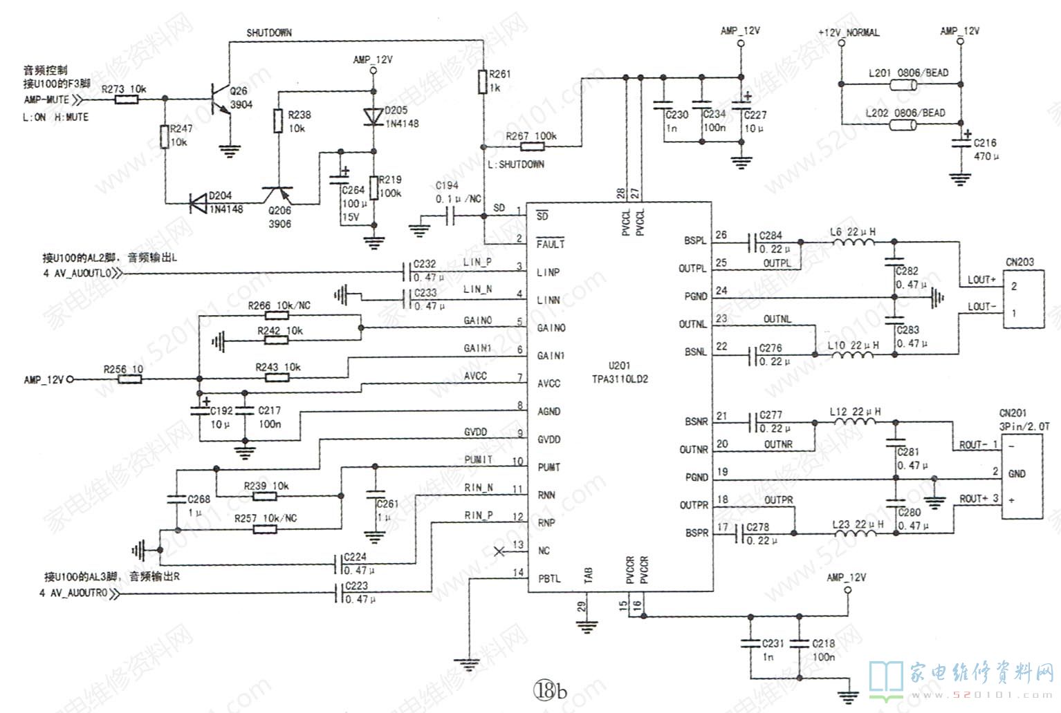

6、开/关机静音电路

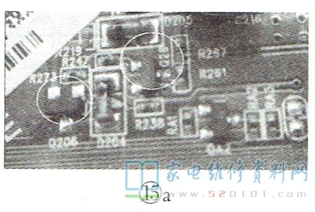

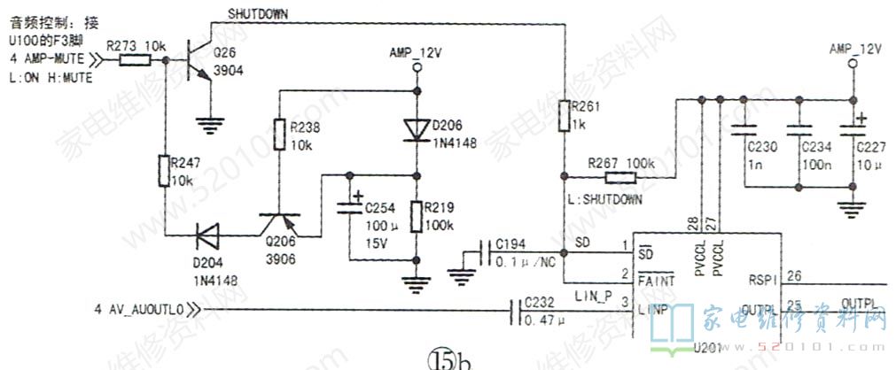

U201的①.、②脚是静音控制端,当这两脚电压为5V时,功放电路正常;当这两脚电压为0V时,功放电路进入静音状态。当开机或切换信号源时,U100的F3脚输出高电平(3.3V),Q26导通,U201的①、②脚电压为oV,U201进入静音状态,如图15所示;关机时,Q206基极电压降为0V,Q206导通,C254两端电压通过Q206.D204、R247加到Q26的基极,Q26导通,u201进入静音状态。

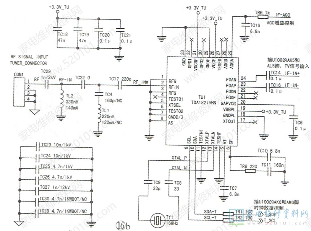

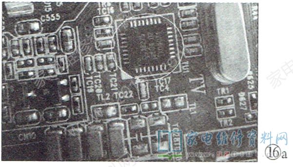

1、RF信号处理电路
TC29、TL2、TC22、TL1、TC4和TC17组成RF射频信号输入电路,如图16所示。RF射频信号进入调谐器芯片TU1(TDA18275HN)内部,经高频及AGC增益处理后,从TU1的23脚、24脚差分平衡输出,送给U100的T1、T2脚。
TU1的19脚、31脚为3.3V供电输入端,12脚、13脚外接16MHz晶振,写脚为AGC增益控制端,⑨、10脚为总线控制端。

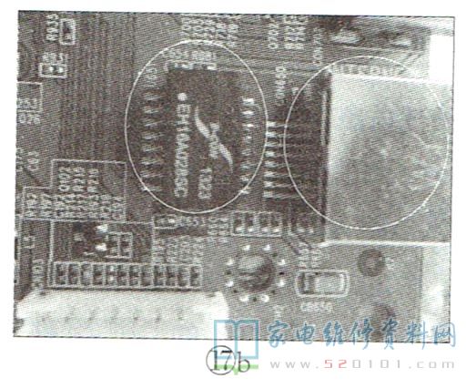

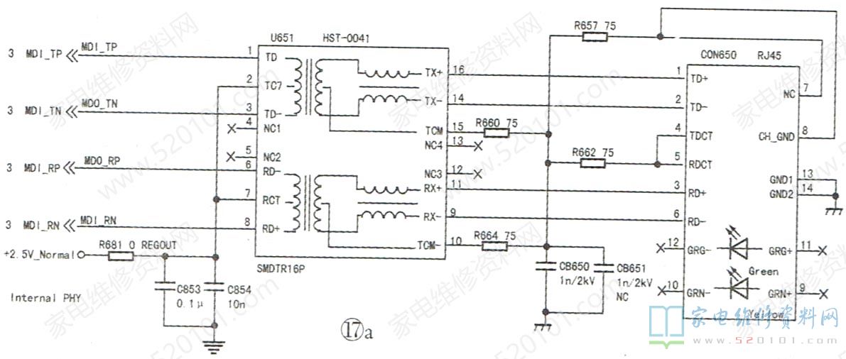

2、网络电路
CON650为RJ45标准网络信号(LAN)输入端口,用于连接外部有线以太网,如图17所示;U651为网络变压器,作用是信号电平耦合、隔离外部干扰和阻抗匹配,从而增加传输距离,增强抗干扰能力。R657、R660、R662、R664、C650为电磁兼容元件。
另外,U100的Internal PHY驱动方式为电压驱动方式,因此U651的②脚、⑦脚外接电阻R681必须装上;否则,网络连接异常。

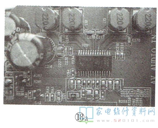

3、伴音功放电路
该主板的伴音功放采用TPA3110LD2(U201),如图18所示。U201是一款单电源供电、模拟信号输入的D类功放块,采用28脚TSSOP封装,供电范围为8V~26V,最大输出功率为10W x 2。U201的15、16脚及27、28脚为12V供电端,18、20脚及23、25脚为功放输出端正常时电压为6V;①脚为静音控制端,低电平静音。
提示:功放块OB6220LD2与TPA3110LD2引脚功能一样,但在用TPA3110LD2代换OB6220LD2时,需在⑨、10脚间接上一只10k~20k电阻,否则,声音小且沙哑。
