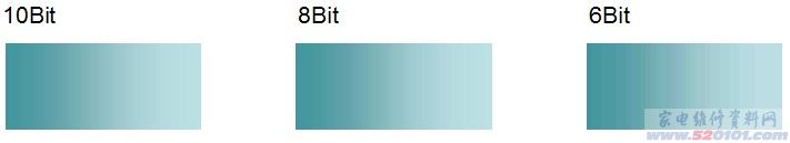

屏规格信息-色彩分辨率
色彩分辨率是指显示屏能显示的颜色深度,一般以位数来描述,如:10Bit、8Bit、6Bit。而规格书有时也会以可显示的颜色数量来描述,如:16.7M。颜色数量和位数的关系是:颜色数量=
。以8Bit 的显示屏为例,可显示的颜色数量为:Display Colors =
。颜色位数的设定会影响显示屏对画面细节部分的显示。设定不当时会出现画面细节模糊或屏幕亮度变低。
色彩分辨率在视觉上的差异:

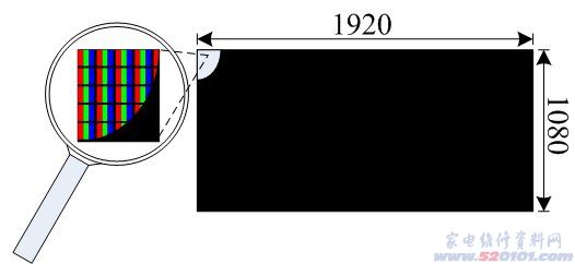

屏规格信息-物理分辨率
物理分辨率是指显示屏在水平方向和垂直方向能显示的画面点数。目前用得较多的屏物理分辨率为1920x1080 及1366x768。而分辨率为1920x1080 的屏就是通常所说的全高清屏,而分辨率为1366*768 的屏称为标清屏。除了这两种分辨率,还有1440*900 及4096x2048等分辨率,但不常用。屏物理分辨率是软件配屏需要设定的重参数之一。设置不正确时,显示屏会出现花屏及黑屏现象。售后在使用替换法解决屏损坏的机器时,用作替换的屏的分辨率需与机芯原配屏的分辨率一致。

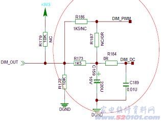

屏规格信息-背光控制方式及PWM频率设定
屏背光的亮度变化是由软件控制背光电源的电压或电流实现,控制方式目前有分两种:直流电平控制及PWM 脉宽控制。直流电平控制和PWM 脉宽控制在软件上的表现都为脉宽控制,不同之处直流电平控制,硬件上需要加入PWM 波整流电路,把PWM 波整形成直流,并且PWM 波的输出频率较高,一般为50KHz,以便在硬件上使用较小容量的电容能达到较好的整流效果。PWM 脉宽控制是直接把PWM波输出到背光电源来控制背光的亮度,PWM 波的频率较低,一般为50Hz~240Hz。当需要更换机芯来维修机器时,最好先确认好屏的背光控制方式,看是否需要板子上的整流电路。右图是其中一个机芯的PWM电路。DIM_OUT是主芯片输出的PWM信号,经过该电路可以从DIM_PWM输出PWM脉宽信号或从DIM_DC输出直流信号。

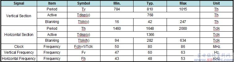

屏规格信息-Timing参数
屏的Timing 参数设定在配屏工作中是非常重要的一步,参数设定不当会直接影响到画面的显示。我们需要了解的Timing 参数包括:DCLK 范围、行场Total、行场Blanking。而电视机工作时,DCLK 是根据信号的频率而变化的,DCLK = HTotal x VHotal x 信号频率。下面以名称T315XW06 的屏Timing 数据为例说明。
从Timing参数知道该屏的分辨率是1366x768,DCLK工作范围是50~86MHz,H-Total是1460~2000Tclk,V-Total是784~1015Tclk。需确保在任何情况下,机芯输出能满足上述要求。

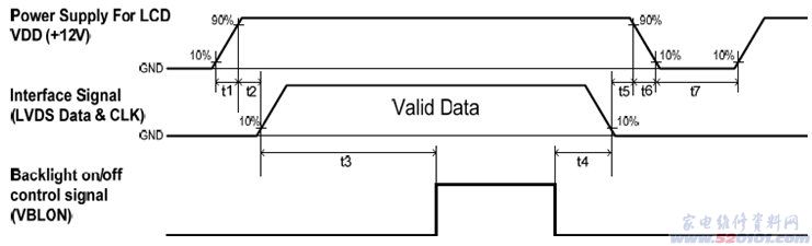

屏规格信息-LVDS上电时序
屏的LVDS时序较为关键,设置不当会出现花屏及闪绿屏等问题。和时序相关的信号有:T-con供电、data信号、背光开关信号。具体时序图如下:
上图中,软件配屏时需要设定的参数有:t2、t3、t4、t5、t7。而t1及t6由硬件参数决定。t2是T-con上电到LVDS data输出的时间,t3是LVDS data输出到背光开启的时间,而t4和t5是t2和t3对应的掉电时序。t7是T-con重复上电的间隔时间。具体各参数的设定值需参考屏规格书。

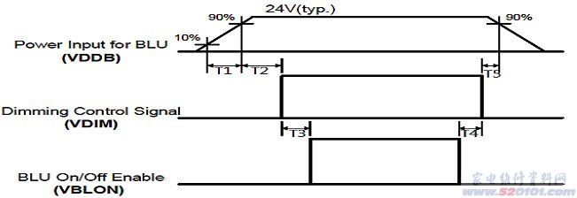

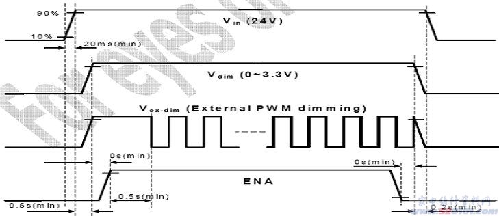

屏规格信息-背光上电时序1
背光上电时序是指软件控制背光源开启的流程。相关参数有:背光源供电、Dimming信号(PWM信号)、背光开关信号。具体时序如下:
背光电源通常就是TV的主电源,主电源开启后,机芯需要进行一系列的初始化的操作,所以T2一般都可以满足要求。背光时序通常需要结合LVDS时序使用,而且它们有一个共同的参数---背光开关信号、这时T3需要做合理的安排,以确保背光开关信号能同时满足LVDS时序及背光时序要求。
屏规格信息-背光上电时序2
有部分屏的背光上电时序对Diming信号有特殊的要求,如个别三星的屏要求背光开关信号打开时,Diming信号的占空比为100%,并持续一段时间,以保证以最大的电压来激发背光源,防止背光源启动失效。

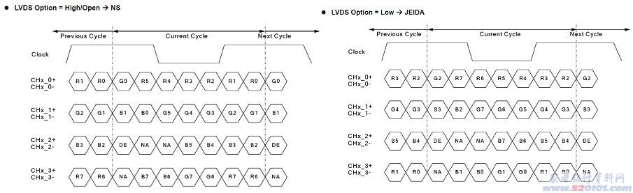

屏规格信息-LVDS数据格式
液晶显示屏可以接受两种的LVDS 数据格式:JEIDA 和VESA。而决定屏工作在什么模式下,是由LVDS接口上的LVDS Option 来决定,这两种模式分别对应这个I/O 口的高低电平。配屏时需要结合硬件上LVDS Option 设定来配置LVDS 接口输出的数据格式。否则显示出来的画面颜色不正常。而个别屏只支持其中一种的数据格式,输入另一种格式的数据,屏无法显示。在维修机器时,更换显示屏后,发现颜色不正常或黑屏时,可以尝试更改一下LVDS Option来确认。

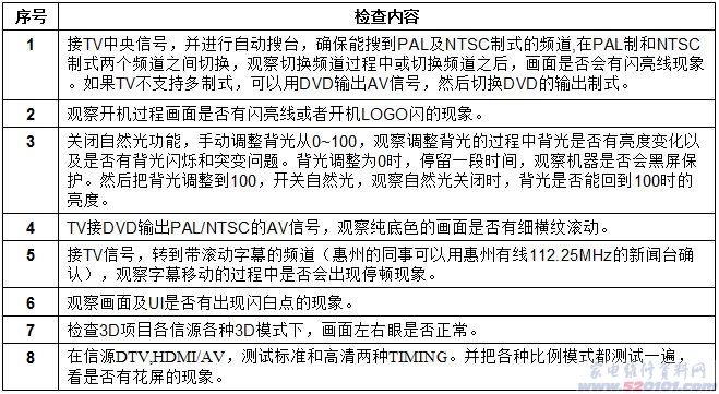

配屏后的自检工作
