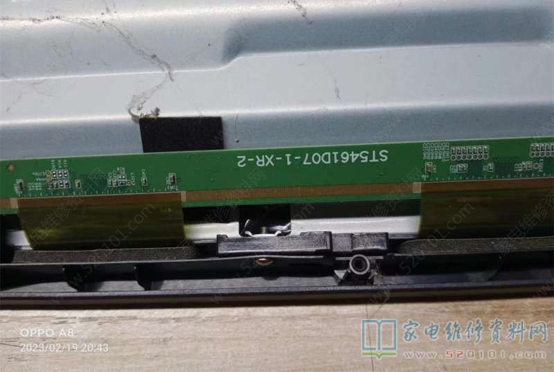

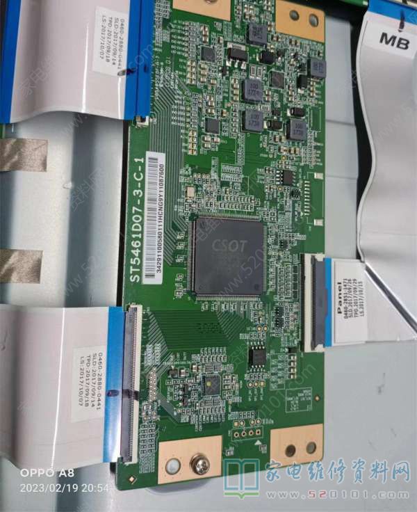

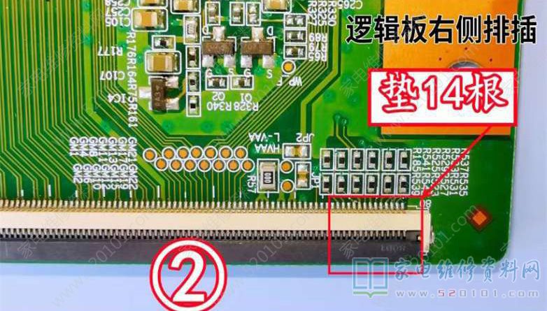

接修一台小米L55M5-AZ液晶电视,故障表现为开机图闪一下后灰屏,拆机后测试,断开左边排线,右半边图正常,用胶带贴住排线左数14根,试机出图,屏左边线条粗点,用户说能看就行,故障修复。
