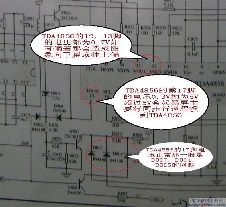

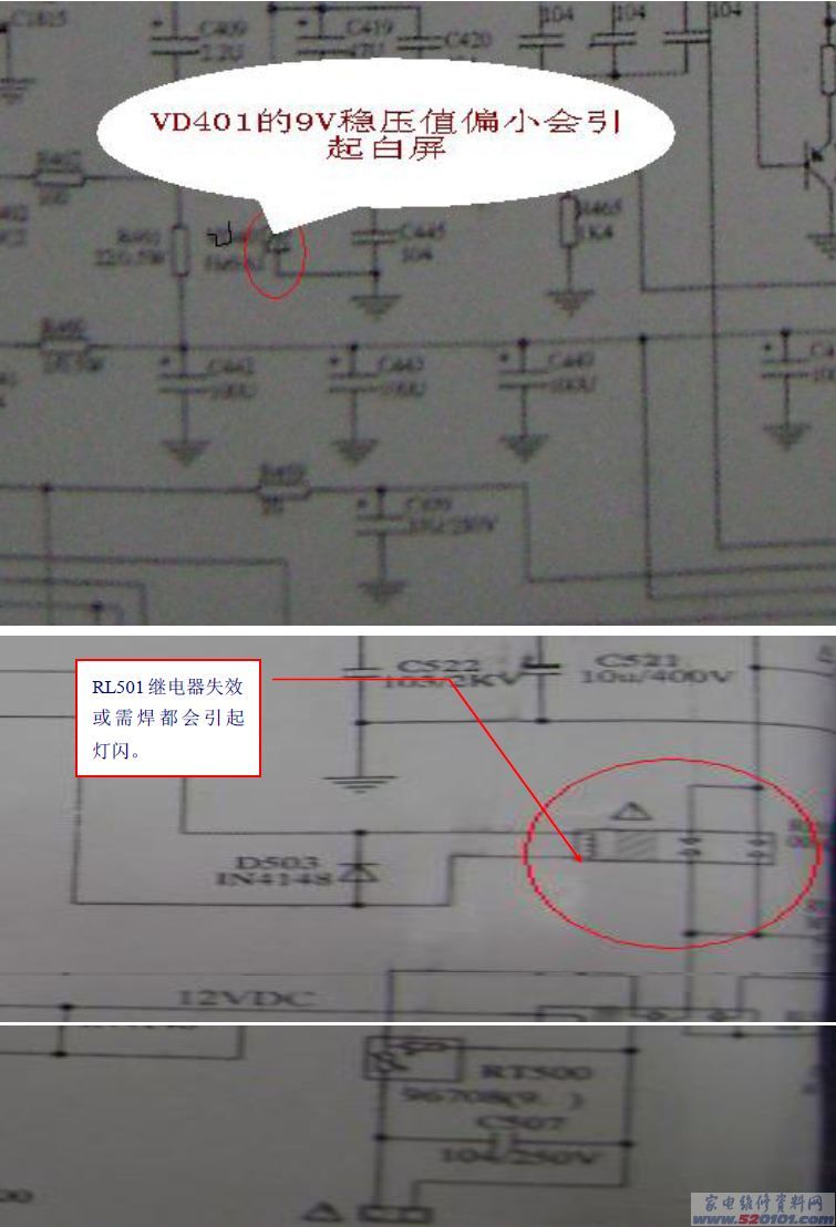

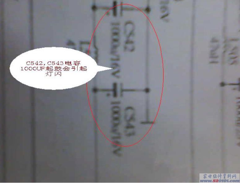

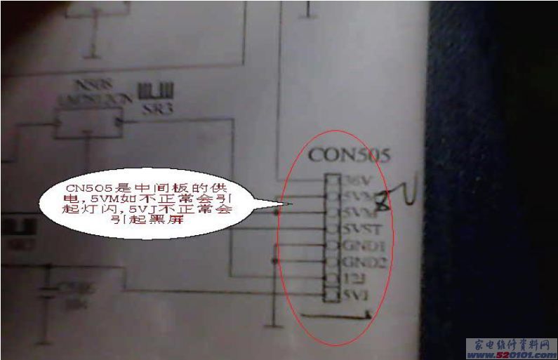

1、侧置AV板四个插排线的插头不能插在中间板上(如插上去会引起灯闪);侧置AV板的线不能插在扫描板上(此项是插在后置AV板上,如插上去也会引起灯闪)。

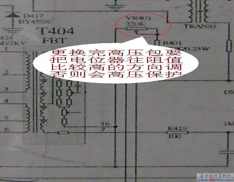

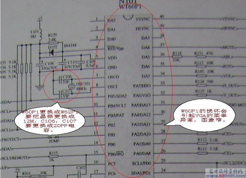

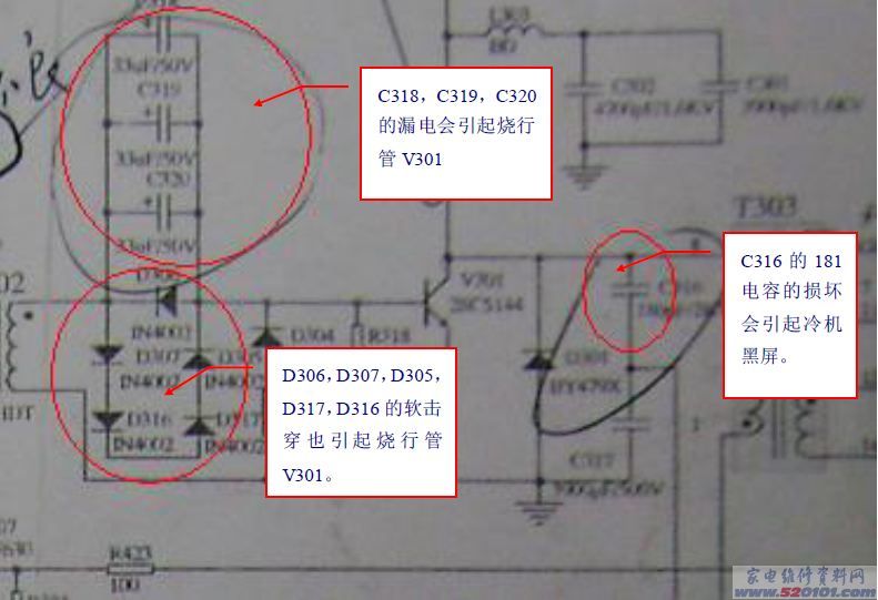

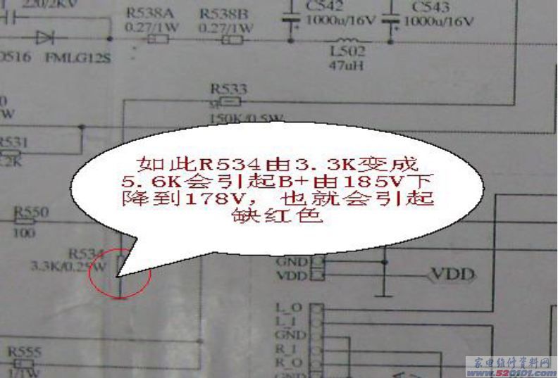

2、把扫描板的W60P1 更换成W62P1需做以下更改:把晶振8MHZ更换成12M:把C106、C107(33PF的电容)更换成20PF。(否者转高清,输入VGA 会烧TDA4856)。 3、此高清系列如有带A(比如MT-29F1A、MT-34F1A),如有打火,更换完高压包偏色(一般是偏红色),那就需要进入工厂菜单调整白平衡(注调完白平衡以后,一定要调到 9300K项再按菜单再按3次静音就可以存储)。

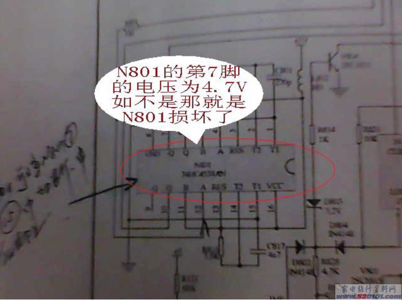

4、更换CPU板后无伴音需要调整DESIG里面的ADDR 52H,DATA 改为11H或10H。 5、在拆中间板过程中,中间板和扫描板连接的数据线如断掉一根线就会引起灯闪。

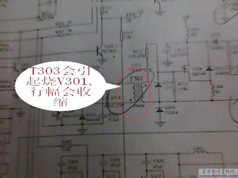

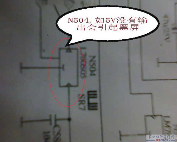

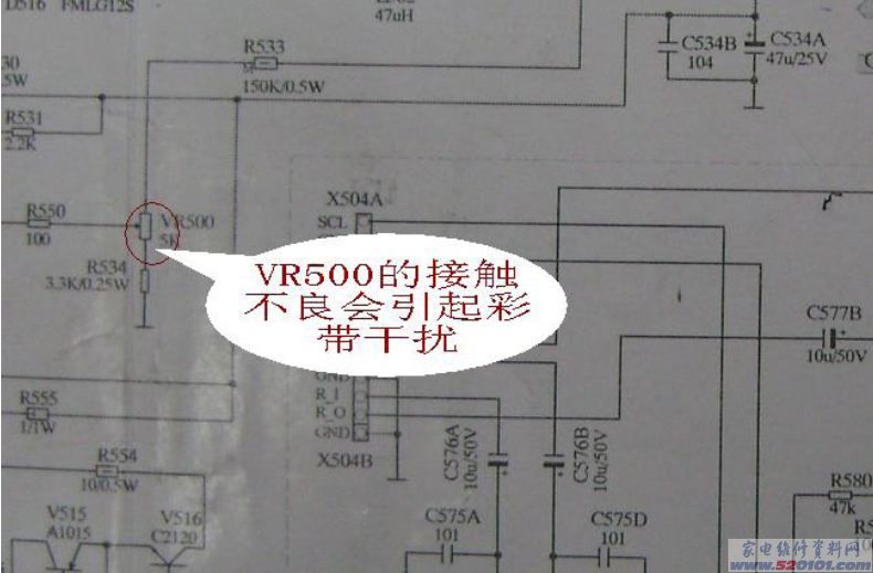

另附维修图解:
