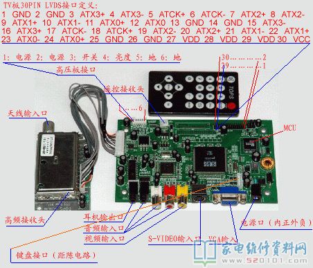

DK TV GM2221驱动(逻辑)板 30PIN LVDS接口定义,如下图所示
