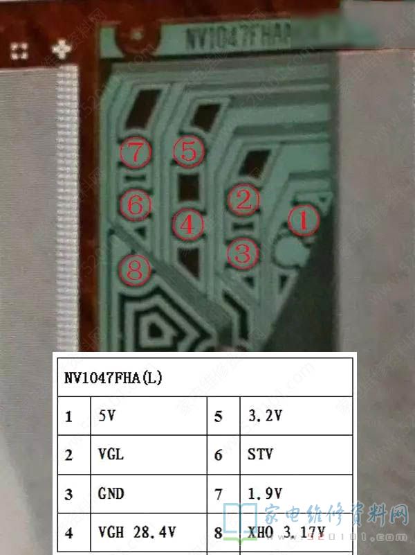

COF边板型号NV1047FHA(L)飞线点位图
2022-10-31作者:stylsl897评论
