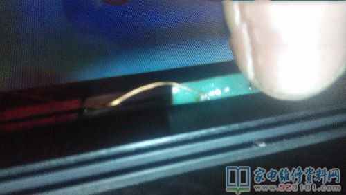

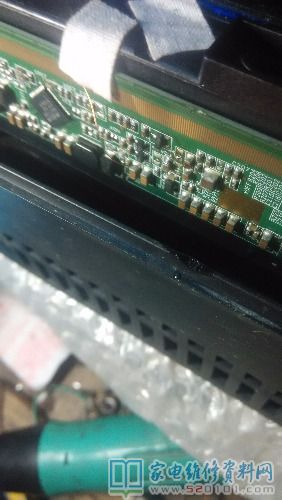

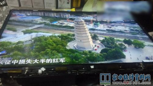

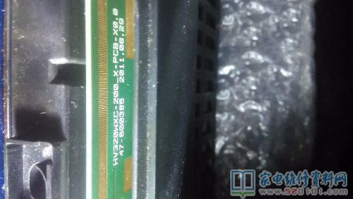

接修一台液晶电视,此机故障表现为开机灰屏,测量上屏电压、VGH、ⅤGL等电压正常、网上说此屏COF上缺电压较多,拆屏测量耳朵上无VGH(24.1V)电压,飞线成功,具体如下图所示。
