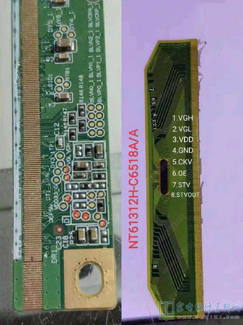

液晶COF模块NT61312H-C6518A/A飞线点位图
