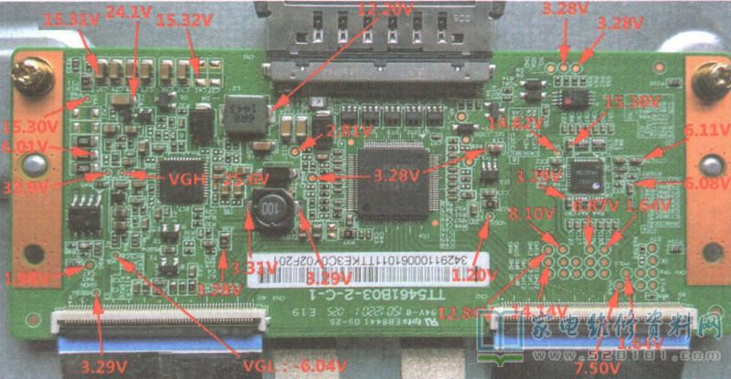

TT5461B03-2-C-1逻辑板关键点电压值
2022-02-16
作者:景曙光
1786
TT5461B03-2-C-1逻辑板关键点电压值如下图所示。(对应屏型号:M480F13-E1-H(C4),实测机型是长虹LED48C2080i)
